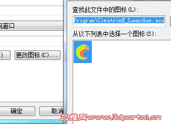

7 e3 ^" b( y) L) ]% a* F' X7 h首先感谢hhylxc的发现
. M& x( q( C# d# }7 f1、将下面的文件COPY到CimatronE\program下,然后按右键发送到桌面。2 P8 ?' [* }3 y  H
2、在桌面的图标上按右键-属性-更改图标,选中CIME的标志性图标。7 T- e/ [' q5 O7 |. b6 O
----------新发现有弊端,见5楼-----------

- g: F6 P' c  K, y* `* b原来CIME的加工报表需要抓图,但Aero模式下,目前的抓图方法只能抓出背景,抓不到图形,所以CIME主动关掉Aero
