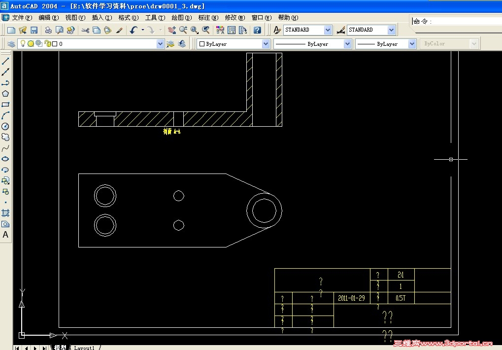

proe导入cad中应该用什么字体??
$ V# D- U* }; }1 Y1 ^    我用仿宋GB  那个字体  可以看见剖面A-A  下面标题栏上的全是乱码,应该用什么字体?

用font3d字体试试,应该没问题!

没找到有这个字体。。。 我是CAD04版 迷你版本 2# bluesky_198022

吧proe里面的默认字体修改为simfang就可以了,就是仿宋字体啊!
