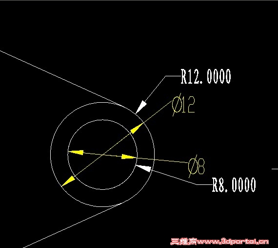

proe导入CAD中尺寸变成2倍???怎么解决啊

你在做工程图时的比例系数可能是2:1.

工程途中的系数是2:1,办法是将工程图改一下,或者设定好CAD的系数

谢谢,谢谢   我忘记我总比例是2:1的了··· 2# jsmold
