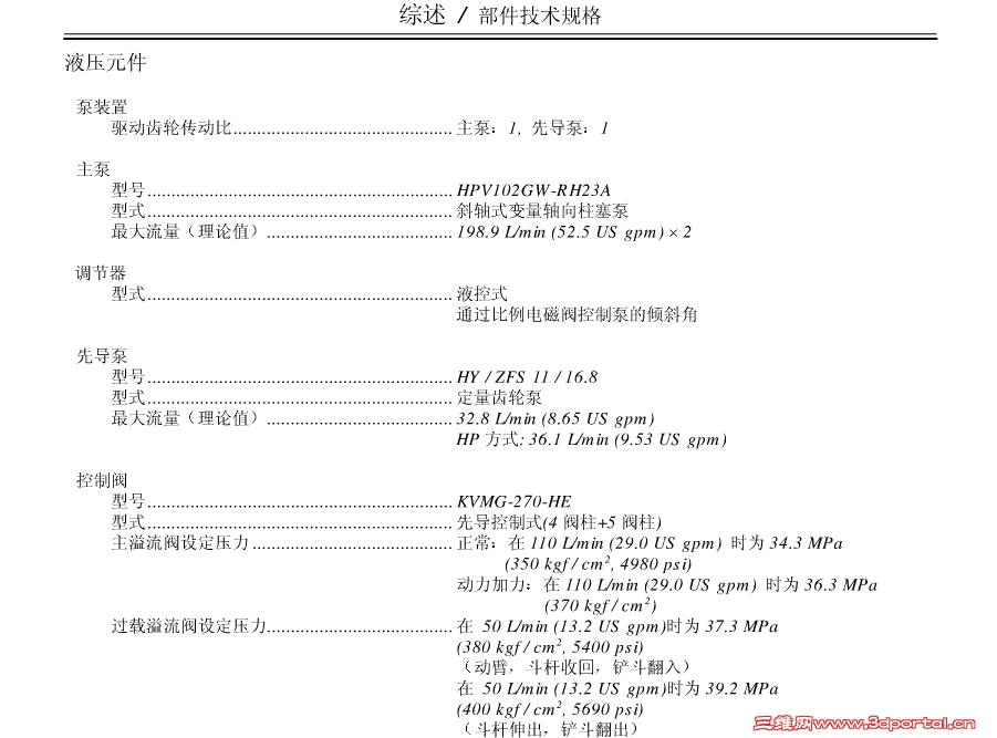

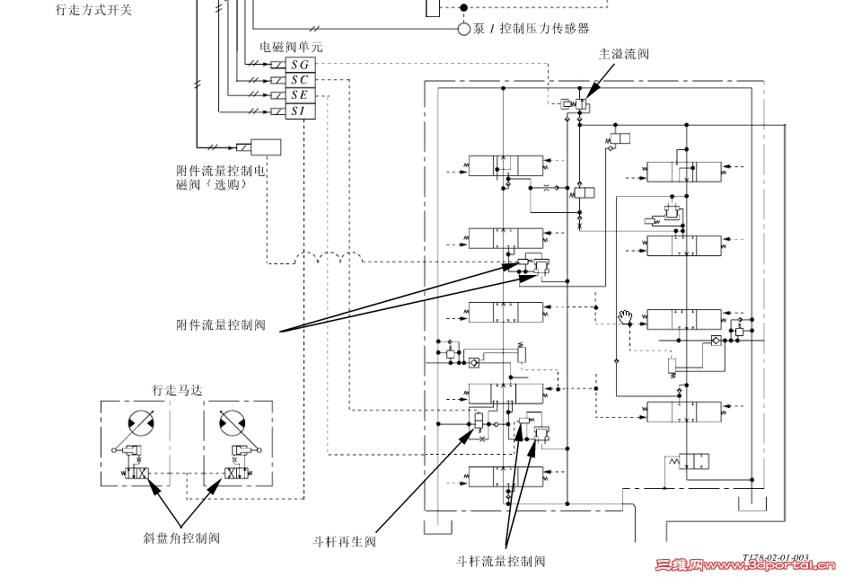

 楼主| 发表于 2011-2-6 09:30:52 | 显示全部楼层 来自: 中国天津
百度文库中日立zx200操作原理中表明了使用的是KVMG270,也对液压系统有描述。! V$ n! b& o, \' E4 P, M
未命名1.jpg ! ]+ s1 i3 d6 k$ ~( X+ S7 x% m
可惜没有权限下载,只能截图。2 k+ ~- P! p- v/ Z5 i8 {! I! P2 [

 楼主| 发表于 2011-2-6 14:29:12 | 显示全部楼层 来自: 中国天津
楼上对主机很了解啊。看资料泵的变量控制信号来自先导手柄而非主阀回油路,应该是正控制。听说CAT的主阀也是和KYB联合开发的,型号为kvmg280,楼上如果了解能介绍一下吗?谢谢!

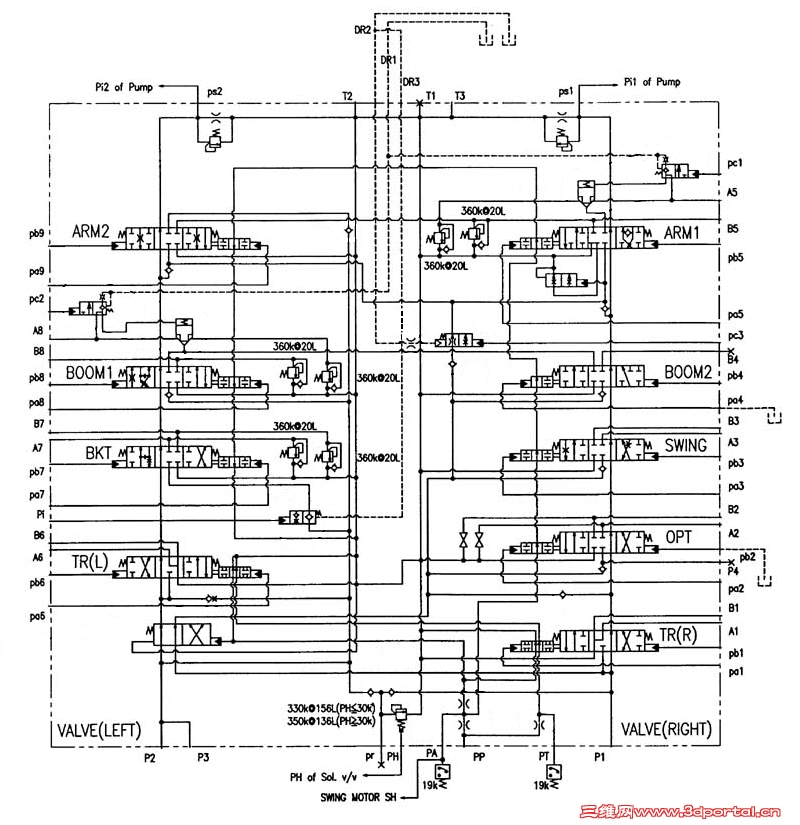

 楼主| 发表于 2011-2-9 08:42:14 | 显示全部楼层 来自: 美国
找到一张原理图,是Doosan new solar v系列用的KVMG270。: V4 ^0 D/ W, L) r. \

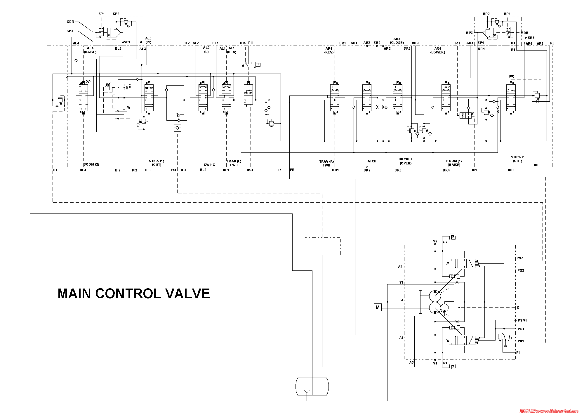

发表于 2011-2-10 08:45:19 | 显示全部楼层 来自: 中国上海
贴上网上下载的卡特320C资料里提取的原理图
整机.pdf
129.1 KB, 下载次数: 16
主阀.pdf
49.07 KB, 下载次数: 14

 楼主| 发表于 2011-2-16 08:53:14 | 显示全部楼层 来自: 美国
是不是可以说CAT的KVMG280只是把原来KVMG270背靠背两阀组变成了一排,然后:
! u4 e7 p3 M3 K8 t" R1.动臂、斗杆的内部合流变成了外部合流# V; x% W& A8 B' s6 K+ y) _4 _1 Z
2.原来液控自切换的TS阀变成了外部电控
5 g8 i9 l, q& x- D. J3.动臂锁和斗杆锁变成叠加在主阀外的小阀块,可以拆除,在管路的其他位置装单独的动臂保持阀?+ `3 }) c+ D8 {' Q. h# P2 v
期盼高手指点,谢谢!
