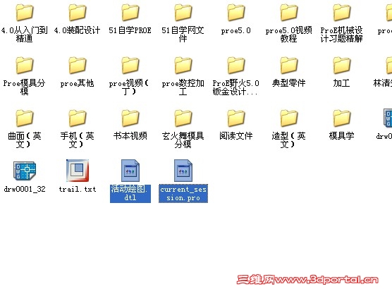

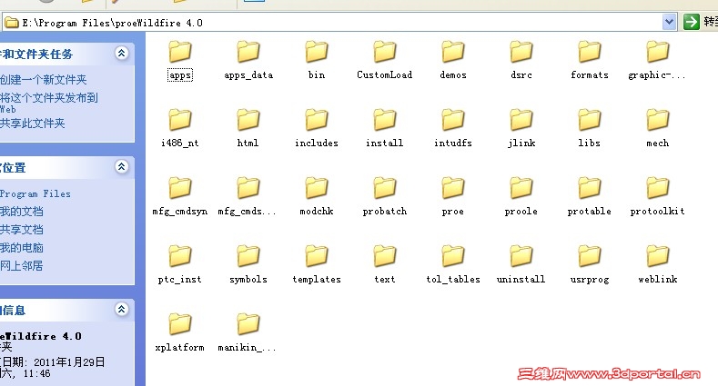

[求助] proe的配置文件应该放在proe那个文件模版里面?
发表于 2011-1-31 22:54:51 | 显示全部楼层 |阅读模式 来自: 中国广东珠海
proe的配置文件应该放在proe那个文件模版里面?4 I* @1 V' ^- z6 |# w) H, `
4%5V7`Q35`@VTW[AX9J9VNE.jpg 2.jpg ! V1 ]( ?& N+ a: Z6 M1 U
. [' n1 i) e: s- C1 T
2 c" |7 g% q1 T1 a" \4 `
. a1 e- K* q6 ]5 d1 P
  应该放在那里?以后打开的时候就直接就是上次的配置,不用再去打开配置文件了。

 楼主| 发表于 2011-2-1 21:10:58 | 显示全部楼层 来自: 中国湖南永州
我直接保存在哪里,但是每次打开的时候还有去打开配置文件。以前不用,不知最近我弄了个什么每次打开要吧配置文件打开再有 4# lhj7103
发表于 2011-2-3 09:29:30 | 显示全部楼层 来自: 中国湖南株洲
应该放在pro/e安装目录下的text文件夹里面

发表于 2011-4-7 18:22:01 | 显示全部楼层 来自: 中国山东济南
首先,对于你所选的两个配置文件的保存方式不同,对于*。pro文件,是对应的工具-选项 设置的配置文件,设置完成后不能保存为current的名字,应保存为config.pro或config.sup,放置在启动目录或者text文件夹里,对于dtl文件,是工程图环境设置文件,可保存在任意位置,但需要在config设置里对应选项映射该位置
