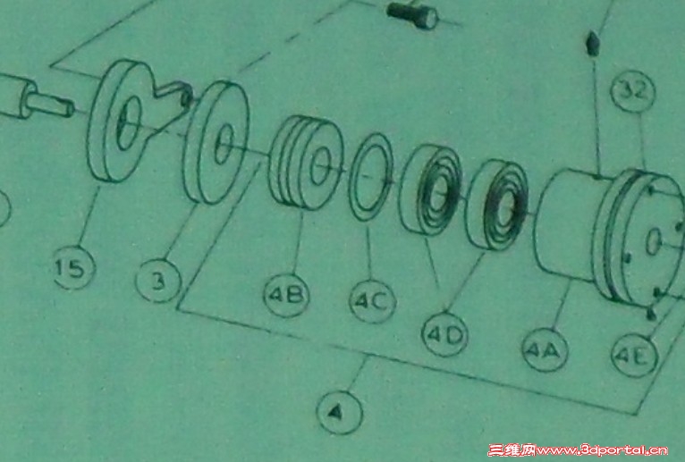

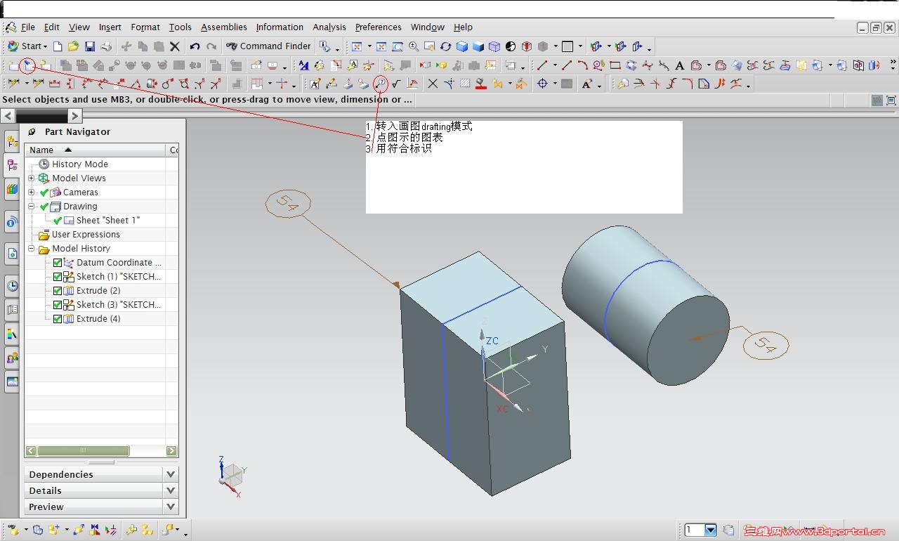

发表于 2011-2-14 12:26:07 | 显示全部楼层 来自: 中国上海
见下图,不知道是否还有简单的? 或是在装配模式下实现
