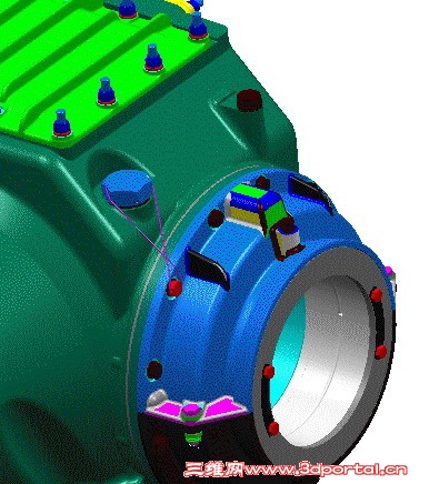

[公告] 求助,图片中栓螺栓的铁丝是如何画出来的?
发表于 2011-2-10 15:49:36 | 显示全部楼层 |阅读模式 来自: 中国吉林长春
发表于 2011-2-13 12:42:00 | 显示全部楼层 来自: 日本
用扫描可以的吧
 楼主| 发表于 2011-2-16 12:26:03 | 显示全部楼层 来自: 中国吉林长春
我画出来了,主要是想法画出随形的3D草图,然后采用扫描的方法。4 o2 B* [- i, [+ ^8 o; W2 O
