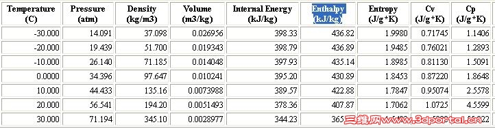

发表于 2011-2-14 10:14:49 | 显示全部楼层 来自: 中国山西太原
液态二氧化碳汽化潜热不能用楼主给出的公式计算,这个公式是计算一种一定量的物质在温度升高时吸收热量用的,液态二氧化碳在某温度和压力下蒸发,温度是不变化的,正像100℃的水在常压下变成100℃的蒸汽一样。液态二氧化碳的汽化潜热与蒸发温度和压力有关。
$ }7 M8 v' ^1 Q8 A5 R% m  ~# n同样温度和压力下的汽化潜热R的计算:R=Ev-El      (kJ/kg), V$ x3 ^0 t  b$ ?: q( ]
式中:Ev为汽态二氧化碳的热焓;El为液态二氧化碳的热焓。
. a6 M5 G3 _6 g+ x- J* J液态和汽态二氧化碳的热焓见下二表(蓝色栏Enthalpy 为热焓):
 楼主| 发表于 2011-2-14 11:44:48 | 显示全部楼层 来自: 中国江苏徐州

3 a- ]/ I( w8 M8 _
请参见3楼的二氧化碳物理性质表。
