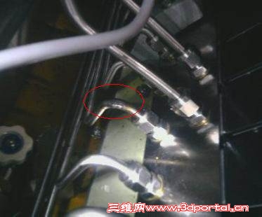

我公司的不锈钢无缝钢管(工作压力:11Mpa),外径8,壁厚1,工作317小时后,在折弯处喷裂,见下图:
8 `- w) P, J% ?# s, }0 _% C, G" K5 `
/ l. \( z! A1 n' l1 S1 {7 B9 i# @请教各位:
3 O( s  j7 M/ H   1. 我们怎么样才能找出真正的原因呢?( u8 @6 L3 ^" Z
   2. 我们能做些什么,来避免再发生喷裂呢?
: x# |$ F) C: {# n& l- S1 v8 Z  B/ N4 c/ m6 `+ q8 L1 y. B& x+ ]: b
期望能得到各位的帮助,谢谢!

估计是设计的时候没考虑折弯的影响,或考虑不周,尝试换个厚点的管子
发表于 2011-2-12 17:11:33 | 显示全部楼层 来自: 中国江苏徐州
本帖最后由 户部山 于 2011-2-12 17:13 编辑 4 Z. [3 A8 c, V9 ^0 H6 Z5 O
3 {2 g( e7 ]1 Q' `% b* ?) F
检查一下弯管处是否有伤,要考虑通常弯管处管壁要变薄一些,卡套式连接用派克管好一些,角度开一些好些,供参考。
发表于 2011-2-12 18:17:26 | 显示全部楼层 来自: 中国山东
壁厚1个的管子,在折弯的时候,弯处会拉伸,壁厚就不到1个了,再加上液压冲击,时间久了就会疲劳的,喷裂也在情理之中,毕竟是压力管路。

帮你查了一下,外径是8,壁厚是1的管子工作压力是160-250公斤。
发表于 2011-2-13 20:27:32 | 显示全部楼层 来自: 中国山西太原
从楼主发的图片外观上看,管子好像是热弯的,这样的话可能在用火烤的时候没有把握好
发表于 2011-2-13 22:21:18 | 显示全部楼层 来自: 中国浙江衢州
压力过高导致的爆裂  我们这边也经常出现这个情况  把系统压力搞低点或者换厚点的管子
发表于 2011-2-14 10:52:01 | 显示全部楼层 来自: 中国山西太原
管子折弯时是要变形的,在外径一边壁厚会减薄,同时还存在不均匀的变形应力,在经过疲劳受压后,就会在薄弱处破坏。采取措施可加大管子壁厚,弯曲时采用专用设备。
 楼主| 发表于 2011-2-14 11:36:27 | 显示全部楼层 来自: 中国北京
我们公司采用的是冷弯,直接手工弯曲的。另外,弯管的工作压力是110KG,没有超出设定的160-250KG。

发表于 2011-2-14 12:20:55 | 显示全部楼层 来自: 中国浙江宁波
我想这个问题是综合的。壁厚我想设计的工程师是设计过的。
5 k% @3 `8 L; T7 Y0 W我怀疑这个不锈钢管子的质量。弯曲管子会变薄我想设计人员应该考虑到的。
发表于 2011-2-14 12:22:23 | 显示全部楼层 来自: 中国浙江宁波
这个管子怎么会有烧过的痕迹?
 楼主| 发表于 2011-2-14 16:30:15 | 显示全部楼层 来自: 中国北京
那是破裂后,焊接裂缝后继续使用的,不然就得整个拆下来更换。

不锈钢管也是分不同的材料成分和加工方法,换厚管子是一个方法,也要注意材料成分的延展性.建议还是热弯吧,或加工完后消除内应力.还要考虑该处是否有脉动压力.

这类事情接触不太多,仅仅提点自己的想法,不成熟望谅。# G: K; O7 Y+ B: L6 C, P3 u4 S
1、楼主说用的是不锈钢无缝管,我所见过的无缝管均为毛胚管,没见过这么亮的,难道是抛过光?——好像无此必要吧?是否楼主用的是有缝管哦!——光洁的表面,外观是看不到缝的。' T. l  s0 H; h* S2 p
2、除了加工时要小心点,楼主的液压管路中是否运行的脉冲油液?是否存在油温的大幅度变化,需要考虑二者对管路的疲劳损害。这个判断起来也不难,机器运行时,把手放在管路上即知。
