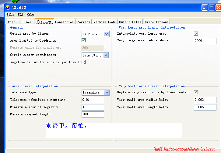

英文:Arcs limited to quadrants----意思是:圆弧有象限的限制,即把一个360度完整圆弧分割为4份(分别为第1、2、3、4象限)。# H, q1 K% N; G) m$ A, z# j# t
适用于部分不支持360度圆弧的机床。
 楼主| 发表于 2011-2-13 15:31:17 | 显示全部楼层 来自: 中国浙江嘉兴

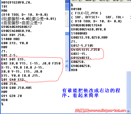

可是现在不知道要改哪里?求你指点ymcoming 大哥,要G03I-15.那种格式

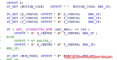

发表于 2011-2-13 15:59:21 | 显示全部楼层 来自: 中国四川绵阳
X Y I J设为模态,不知道模态一词咋表达。IT时GPP里就有这个概念。
: U$ ~1 p+ V+ f. ]: c7 W不过这种方式很多机床会报警。

 楼主| 发表于 2011-2-13 16:39:01 | 显示全部楼层 来自: 中国浙江嘉兴
本帖最后由 cyqzxy 于 2011-2-13 20:25 编辑 1 l* D, w; ?0 |" A/ f6 _7 `
9 @; @) a4 V3 y4 W/ ^+ Y2 ^
我已经搞好了

 楼主| 发表于 2011-2-13 20:33:42 | 显示全部楼层 来自: 中国浙江嘉兴
多亏ymcoming大哥指点,已经好了.
