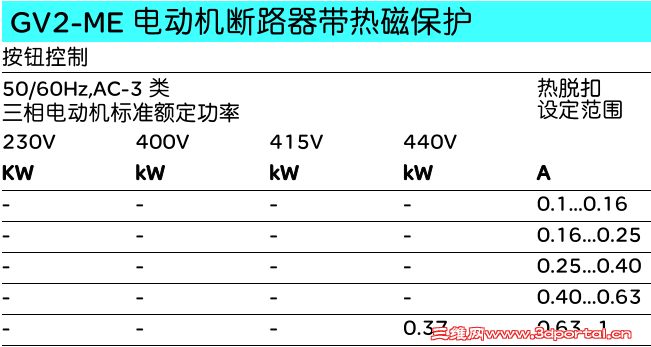

4 |& J; x' w0 a5 X4 r4 y( L' g如题,客户要求用防水马达隔离器+热保护二合一断路器+接触器进行电机控制,现在的问题是,热保护二合一断路器(也没听说有这种断路器)我就用施奈德马达专用断路器GV2-RS,那么这个是否能进行热保护,如果不能能否在接触器上加热继电器进行组合对电机进行热保护;如果这个GV2有的话(原来没有用过),那接触器是否还需要加热继电器,问题有几个,便主要是针对热保护二合一断路器和接触器来的,望大家能提供更好的组合方式,尽量既合理实用又相对元件数量最少.谢谢!!

用这种断路器不需要再配热继了

要看gv2具体型号,带热保护的可以不加热继电器。另外符合隔离开关需选择对应型号才可以达到防水保护,一般为IP67

过热保护准确来讲应该是过载保护,电机过载时电流超过额定值,保护器件(热继或电机保护开关)中的双金属元件发热发生弯曲,从而断开回路,这种方式也叫热脱扣,估计热保护的叫法从此而来.
4 P$ o3 X: `6 Q# X9 M电机保护开关一般都包含过载保护和短路保护.GV2上面有个调节旋钮,调整热脱扣的整定值.因此不需要额外的热继电器也能起到过载保护的作用.4 Z4 {, d' x* r- m% D5 X/ Q  D0 G

这叫电机启动器,它同时具备一般断路器和热继电器的功能,所以使用它与接触器配合,就可以直接控制电机了,不需要再加热继电器了,我司生产的机床上都是这样控制的,我司用的是ABB的MS系列的电机启动器。

我不知道现在的情况,但是原来施奈德和ABB的手动电动机起动器虽然都具备磁保护和热保护,但是都是断路器本身脱扣,也就是说保护动作之后需要人工复位;加装的热继一般可以选择手动还是自动复位,也就是说可以在自动模式下热保护动作之后,热继可以自动复位恢复电机运行;而穆勒有一款电机启动器(记不住型号了)可以在热保护动作时只有对应的故障报警辅助触点动作,而本体不脱扣,也就是说它可以实现热继自动复位而不用人到现场复位就可以使电机恢复运行的功能。我想你需要先了解用户的具体需求。
