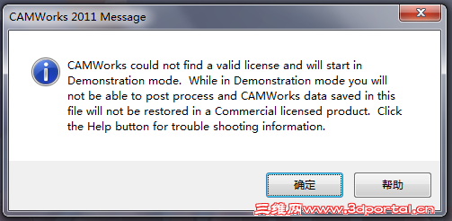

按照CAMWorks 2010安装方法安装的,安装了两次就是无法使用,请安装使用的给指点一下,谢谢了!; c3 I0 i' u; e# R

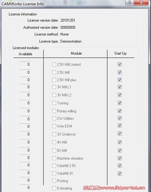

真不知道问题出在那个地方,许可管理器我也按照步骤安装了,把teksoft.lic文件也弄好了,打开solidworks时间也长了,CAMWorks2011只能以演示形式使用,CAMWorks2010 我也安装过,一样不成功,和这个提示一样。是不是以前安装出错残留信息了?很是郁闷呀

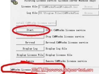

! r/ f) Z8 v' C' ?- f3.在许可设置标签中,将许可方法设为:FlexLM Software.并在配置Flex许可中服务器主机名称中填入安装许可管理软件的计算机名,端口为2080.点击应用.
# _$ Z$ N  M2 O4.切换到服务器设置选项卡,单击许可文件后的浏览按钮,指定到第1步中的那个许可文件,单击打开.
$ C& _) S8 U1 z, V/ \' J5.单击安装CAMWorks许可服务.
) V3 e' S3 p: P6.单击启动.确认对话框下方显示CAMWorks许可服务正在运行.9 d8 a7 N% P: t  m) U
7.单击应用后,选择确定.

9.单击SolidWorks帮助下的CAMWorks许可信息,在对话框中单击选择所有,单击更新所有.确认对话框左侧每一个框中都"1"的字样.单击确定.
