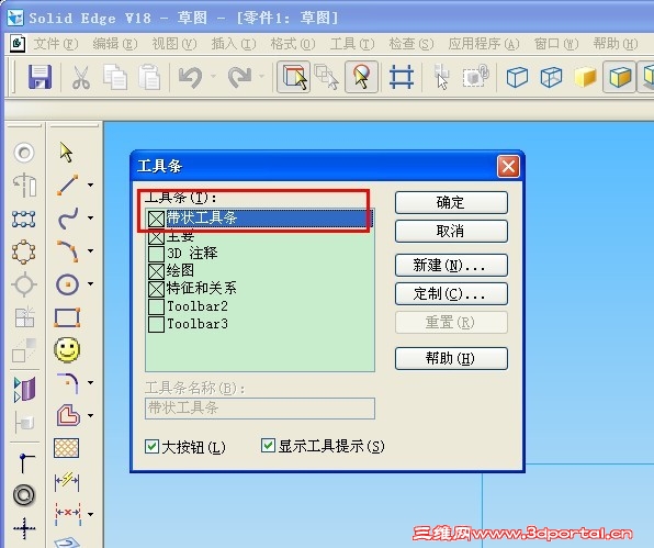

先将软件关闭,然后再打开就好了,会自动恢复的,或者按照下面的方法:
发表于 2011-2-14 21:35:21 | 显示全部楼层 来自: 中国广东江门
在工具条的 空白处单击右键---打开工具条窗口,选中带状工具条就可以了!
发表于 2011-2-14 21:36:20 | 显示全部楼层 来自: 中国广东江门
已经调出来了

; X% ]" {) B# W+ c感谢版主大大,可问题来了,我的在工具条调出来后只看到了"主要""3D注释""特征和关系"以及"绘图"四个可选项目,不见你提供的"带状工具条",怎么办呢,新建的话不知道怎么添加 ,烦请再帮忙指导下
