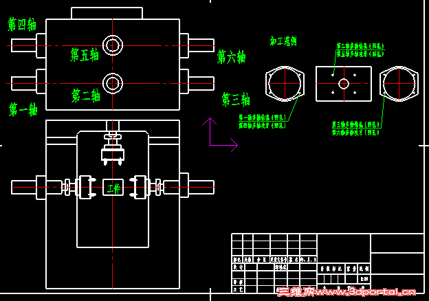

: f/ v* q% p6 q, M目前的设计时准备以第二轴和第五轴加工面为基准面设计工装,大家看看是否合理?% w2 D1 n/ \4 s' i% d
机床使用的是油压滑座

以不加工的平面为定位面作为第一基准面,在弧面做两个定位点,是浮动的那一种,铰链结构的每个上面有两个支点,在要加工的侧面做一个定位,六点定位就全了,定位后将浮动定位点锁紧,用压板从顶面压紧

/ f& Y9 g% ?7 @; }6 Q  {7 q那么如果是以加工面为基准会有哪些不便之处呢?
发表于 2011-2-16 09:04:11 | 显示全部楼层 来自: 中国山东烟台
这个到没什么,只要刀具够长就可以了
