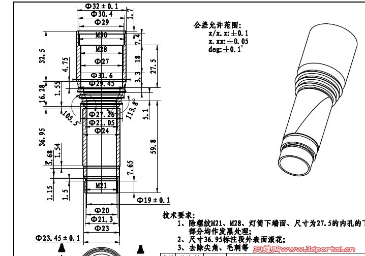

[求助] Proe工程图保存为PDF副本或者打印时文字的线粗问题
发表于 2011-2-15 09:10:52 | 显示全部楼层 |阅读模式 来自: 中国广东深圳
如附图所示为我将Proe工程图保存为PDF副本时的情况 尺寸文字和技术要求文字线粗太粗了 想改得看起来美观点 还请高手指点下 不甚感激

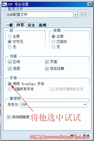

发表于 2011-2-15 09:20:13 | 显示全部楼层 来自: 中国安徽芜湖
1# 荷风 , c5 v: ], D0 m
1 X, T$ z3 Y8 S* r, ?* E; z. Z6 F
但是这样的话有些字体将无法显示了,需要自己另行安装。用PROE自带的字体有点难看。

 楼主| 发表于 2011-2-15 11:57:58 | 显示全部楼层 来自: 中国广东深圳
谢谢2楼的 2 R7 A& H9 L' K  ^1 T9 z5 F/ A3 {
选您所说的那个选项后 标题栏里德文字在另存为PDF副本后会变大到超出单元格0 ]0 Q9 P; S1 e, E4 l' n) S8 R: Q8 C8 ^
我之前就是为了避免这个问题才选“勾画所有字体”那个选项的: R9 I& c1 Y+ m( K9 i1 Y: `
没想到又有新的问题

发表于 2011-2-15 16:15:40 | 显示全部楼层 来自: 中国辽宁大连
也许可以通过设置table.pnt文件来控制线的粗细。, S9 O. k; M: v: m9 F
在config.pro中设置参数pen_table_file指向table.pnt8 g, ^& N/ b$ R
table.pnt文件的结构如下:( v2 K  S6 [6 p/ F! R1 F& S, Q
pen 1 color 0.0 0.0 0.0;thickness 0.035cm
/ f( `5 V. l- |" N( h  lpen 2 color 0.0 0.0 0.0;thickness 0.010cm9 [, b, M- F, J# d, y- P* {. }+ Q
pen 3 color 0.0 0.0 0.0;thickness 0.013cm3 `3 j- Q0 y* C( z* e/ W$ q6 c  X
pen 4 color 0.0 0.0 0.0;thickness 0.013cm% y& j" Q; v. a8 P
pen 5 color 0.0 0.0 0.0;thickness 0.025cm, r$ U/ V: l- E8 ], m; q! y% r
pen 6 color 0.0 0.0 0.0;thickness 0.013cm
+ ~" G3 v% W$ y# B% K; g5 x1 cpen 7 color 0.0 0.0 0.0;thickness 0.013cm
( @7 S- x/ [& G) ?pen 8 color 0.0 0.0 0.0;thickness 0.013cm
6 I# i& c  X/ n+ W: h: z) j) _: R0 i+ O5 C
其中,0.0 0.0 0.0 表示笔的颜色,分别是R、G、B的比例值,1为白色,0为黑色。9 i' g3 T* p6 S3 n. U
pen 1 表示:可见几何,剖面切线和箭头,基准面等! t7 \+ x! E; K0 Y* j4 s
pen 2表示:尺寸线,导引线,中心线,剖面线,文本,注释等% s1 n2 F* r7 V& k+ ]
pen 3表示:隐藏线,阴影文本7 h! h+ p  L* Y4 N( R
pen 4表示:样条曲线 网格0 u5 C2 i4 o8 W5 r4 s! N8 N& d
pen 5表示:钣金件颜色图元
5 M; c. p, w0 ]' }$ f; ypen 6表示:草绘截面图元
4 k1 c( W7 f/ M! d2 ^) F* @8 p" _pen 7表示:灰色草绘尺寸,切换了的截面
* Q0 I! n/ Q, e+ b* ypen 8表示:样条曲面网格
. I; ^+ x. t" ^' O5 b2 {1 @2 p; r+ I  M
可以就可以自己随意控制了。

发表于 2011-2-19 11:09:24 | 显示全部楼层 来自: 中国北京
标题栏里德文字在另存为PDF副本后会变大到超出单元格- y8 F5 r. y- B, H3 K
有时候是文字样式中采用了勾选了缺省字高
kevin_pcac + 2 技术讨论

发表于 2011-2-20 22:53:27 | 显示全部楼层 来自: 中国广东东莞
2# yls1018  8 F6 ~3 k9 S2 M4 q$ N- [  M
# O4 ^% l1 d2 W" n9 i
请问一下这个配置选项是从那里进去的?
+ F; ^+ d* J1 S9 V3 uxftqb 发表于 2011-2-19 11:38 http://www.3dportal.cn/discuz/images/common/back.gif
4 E. m% b" T% T
" Z: z& e& U/ i3 Q7 o* J( C设置config.pro是在界面里
$ r$ z  d1 f. B" X  f工具~选项  a: @% K0 o* U7 {
输入pen_table_file   指向table.pnt三维,问
  E$ F( r# h# J7 B' {- D文件即可,最后记得保存。( {/ v/ B, u# `5 A' Q1 T
家具呢  cad,机械,
