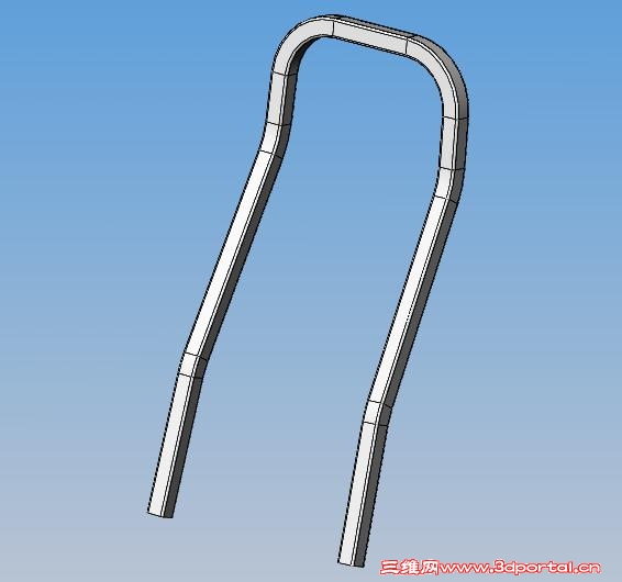

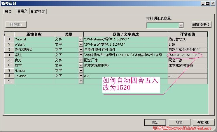

如图,能否在文件属性里或者工程图的明细表里面将下料尺寸自动四舍五入,只保留到个位啊。: q2 f/ [5 @1 E3 @

发表于 2011-2-16 16:38:00 | 显示全部楼层 来自: 中国北京
试试在文件属性选项里面将单位精度设置为整数,是否能解决
 楼主| 发表于 2011-2-17 17:31:40 | 显示全部楼层 来自: 中国河北保定
如果设为整数,那么前面的1.2就变成1了,不能满足啊。还请高手指点,是否有类似EXCEL的取整函数int的功能就好了。

另外,此零件为何下面两个立柱的面不在同一个平面上啊?

发表于 2011-2-21 09:36:54 | 显示全部楼层 来自: 中国湖北襄阳
3# qiyuezhuifeng
* u0 A* s8 `9 L& q+ J7 J. j$ e+ Z8 o- \, ^7 B& N, O
编辑列公式时可以选精度(即选择保留小数位数),我用的是 sw2010.
