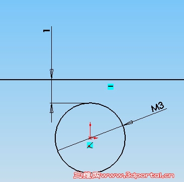

[求助] M3、M4的螺纹孔,与边缘的容许的最小距离是多少啊?
发表于 2011-2-17 12:12:16 | 显示全部楼层 |阅读模式 来自: 中国山东威海
3 c% c; E3 J; }- WM3、M4的螺纹孔,与边缘的容许的最小距离是多少啊?: G( X+ ^; w7 X/ d0 Y$ j
基体为铝合金材料,深度大约是螺纹孔直径的2倍。我担心,如果螺纹孔与边太近,则螺纹孔与边的最薄处在受力的时候容易拉破。
4 ^' z, p6 z9 V2 X/ {, ]上面的最窄距离是1mm。
发表于 2011-2-17 18:06:20 | 显示全部楼层 来自: 中国山西晋中
在机械设计中,不论螺栓直径大小,螺栓中心线到零件边缘的距离,不小于同规格的垫圈半径或者螺母的最大回转半径(中心至角顶)。如果此距离太小,就会使螺母露在零件边沿外面,这样一是不美观,另一个是螺孔强度可能削弱。

最少保证螺栓半径。

1mm太小了,钻的时候都可能变形破坏,这种情况边距建议不小于2mm

M3,M4的螺钉,一般对强度要求不高,起连接作用的场合比较多,规定是死的,如果是在被连接件上加工螺纹孔,1mm的边距也够了,如果是通孔,最好还是不要小于垫圈的半径,主要倒不是强度问题,而是不好看。对于大直径的螺栓,则要重点考虑强度问题。

对于铝质材料来说,其边缘距离应在1.5-2左右。

按照日本产品要求从螺纹孔中心到边缘最小距离是大径的1.5倍

楼主,我们这里的工艺规范规定你标出的那个距离不少于3---4毫米。。。。。即等于螺纹孔的最大外经。当然还要考虑材料的厚度。。。。。。
