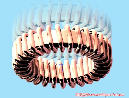

[已解决] SW里怎么画环形绕组
发表于 2011-2-18 15:25:34 | 显示全部楼层 |阅读模式 来自: 中国江苏苏州
这个在SW里怎么画啊?请说一下,我是小菜鸟 谢谢了: d9 n- |5 Y5 R. F$ R0 K% e# \
5 u; E/ Q* ?! `* U9 k
在环形铁心上绕线; q# w0 E  t- ], d0 K  S1 o8 M* q
发表于 2011-2-18 17:56:11 | 显示全部楼层 来自: 中国浙江宁波
楼主可以用扫描的方法

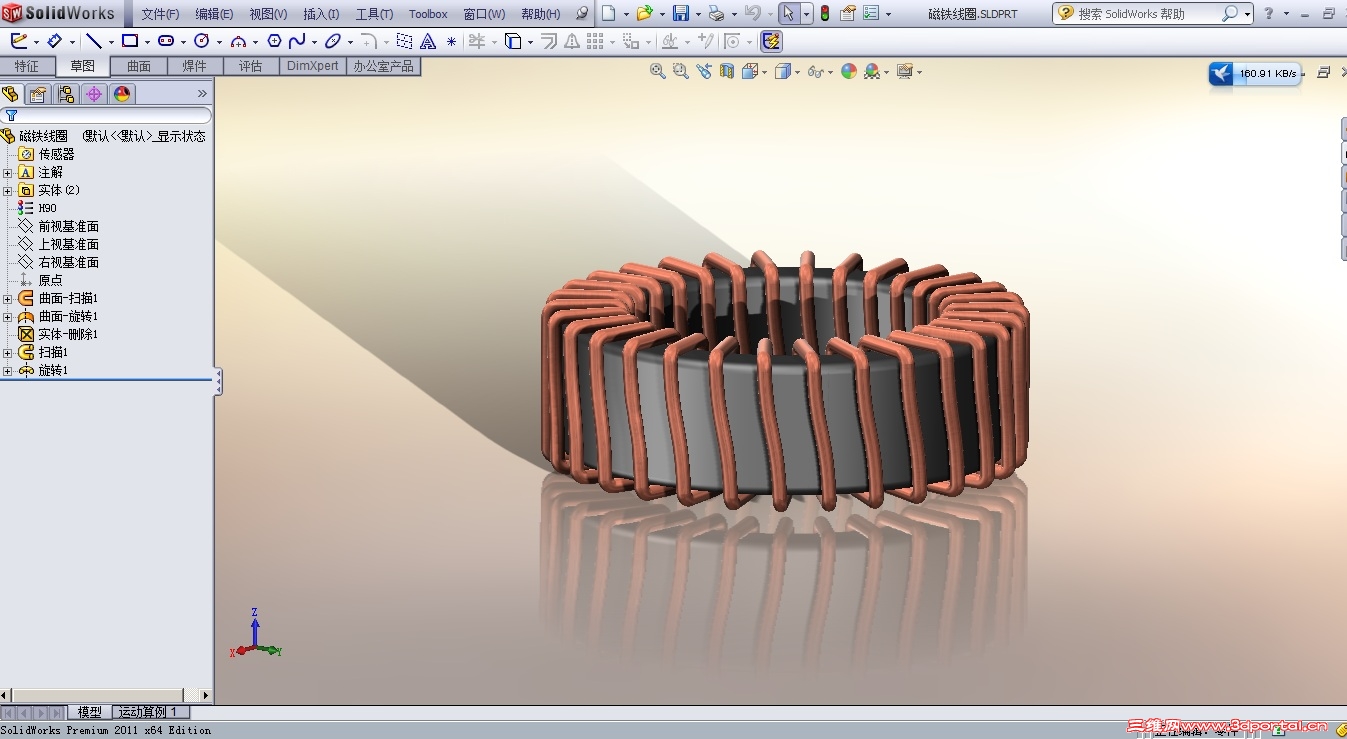

本帖最后由 shui321yang 于 2011-2-19 13:47 编辑 & w( P7 R8 p1 x: y
2 C% [* g( Q# S. l! ?' G
大致画了个# _* T; u0 i, N* a0 U, M+ b2 g
chenjun520601 + 2 技术讨论

发表于 2011-2-19 16:16:19 | 显示全部楼层 来自: 中国浙江金华
扫描加阵列感觉铜丝拉的直点,用交叉曲线感觉是扭的。

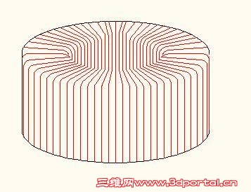

发表于 2011-2-19 20:37:29 | 显示全部楼层 来自: 中国四川甘孜藏族自治州
我是懒人,这种东东,如是工作,画个直框阵列,忽忧一个就行了。当然学正规方法还是需要的。

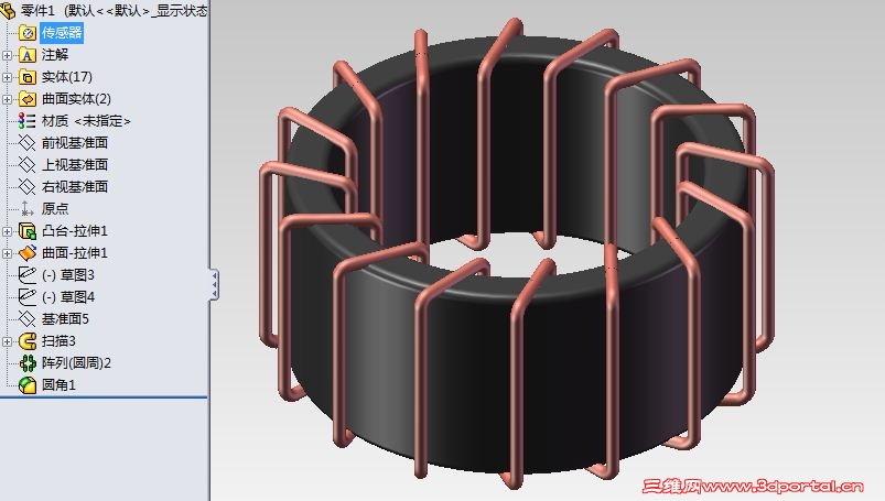

发表于 2011-2-20 21:03:18 | 显示全部楼层 来自: 中国福建厦门
关键是扫描的草绘如何画
发表于 2011-2-21 11:35:14 | 显示全部楼层 来自: 中国江苏苏州
, R6 W1 C7 ]* C3 c5 Z. ?1 ^9 n) b( e/ v8 l+ I8 c
这样的可以吗
