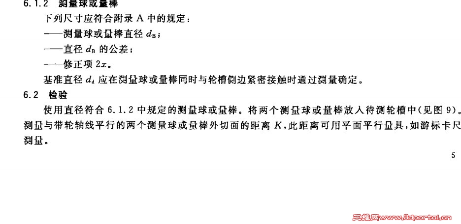

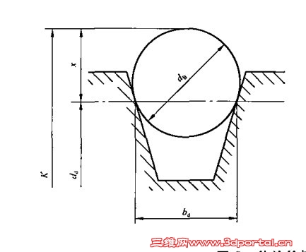

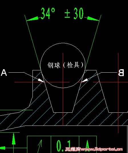

0 h* G# i6 ^' l  R; b% b   做皮带轮曹的检具, 测量 皮带轮槽与槽的 轴向尺寸,请问师傅们
4 k9 s" Y% ~  x% B$ E# F0 |" ^8 c这个钢球 是与皮带轮槽的 两边相切为 依据 ? 还是与如图1所示的 切点通过 点A与点B     来确定钢球所处的位置...) h. h) S8 _3 s" p) C
  S5 x% }: t( i9 h% G+ i
谢谢
 楼主| 发表于 2011-2-19 13:39:42 | 显示全部楼层 来自: 中国四川资阳
确定钢球 的 位置 时候   钢球的切点是不是一定 通过切点A 和B 才算正确啊?

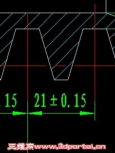

( q8 f. d- F. z1 @  g: E+ ?7 g做检具 是 为了测量 21尺寸(轴向尺寸)
. F: H- N$ j9 U2 v, M" U! N2 N. v4 L& Z6 U2 E

不一定非得用钢球,因为定尺寸的钢球不好加工,也不好购买;可以将短圆柱精确加工至计算尺寸,其测量精度绝对不亚于钢球,你试试吧。

一般这类检具做2套,一套单齿单个槽型检测尺寸,一套多齿检测轴向距离。我们公司就这么做的。9 k6 C! h$ g8 _( Z9 E0 c( Q+ I
主要精度在槽的深度上,要保持一致性。否则皮带张紧不一,影响传递效率和寿命。
( S3 I5 K0 P5 ^/ l- Z1 I顺便提一下,买的皮带如盖茨,在皮带上有标记的,选择同一个班次做的长度最接近,配对使用效果最好。
发表于 2011-7-20 19:45:25 | 显示全部楼层 来自: 中国山东淄博
钢球不好用,建议用量针吧,没有量针用新钻头的丙部带代替也行。

用线切割做个样板去测量,不是省事么?0 _4 m3 z5 r8 |* Q' C) p
皮带槽好像没有那么高的精度吧?
