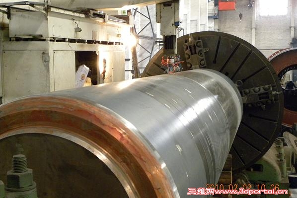

- g0 K* m$ u5 i+ ]& ]. J9 w# h( [某重型机械厂8万吨油压机导向杆激光淬火
8 R& U: d8 w- b DSCN0927.jpg
6 a* z9 U8 {( n4 f4 I3 B% B( o/ |某重型机械厂1.85万吨油压机柱塞激光淬火
