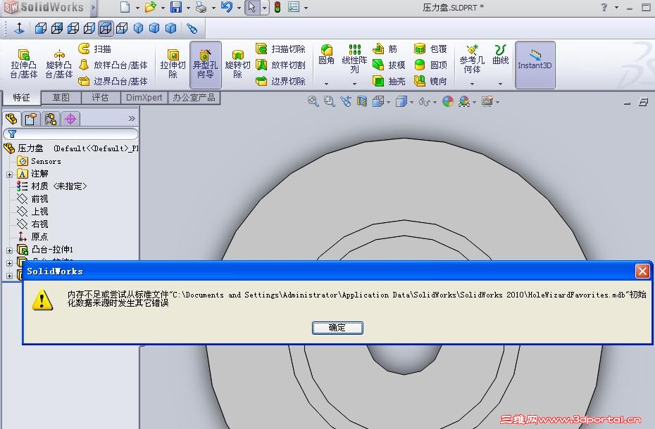

我是新手,刚开始学用SW,照着教程学习中……5 g' |" W% i4 |1 ~& l' L' R
过程中发现异型孔向导不能用,附图如下……
5 u! w) w9 C1 l+ F5 y, x1 g# a不知道是机器的原因还是别的。我用SW2009就有这样的故障,重装SW2010SP5,还是这样。
9 D* I6 ]3 `" A/ m大家帮帮忙,拜谢了!
 楼主| 发表于 2011-2-21 11:56:50 | 显示全部楼层 来自: 中国四川眉山
恩……机器硬件应该是够的。2.8G双核,2G内存,ATI4350集显
发表于 2011-2-21 12:25:21 | 显示全部楼层 来自: 中国江苏南通
你下载的安装程序看一下是多大。SolidWorks2010SP0源程序为4.99G。如果你下载的不是原版的,那么建议你最好重新找一个。

 楼主| 发表于 2011-2-21 13:32:51 | 显示全部楼层 来自: 中国四川眉山
安装程式是在论坛下的,好像是任生那个。32位的镜像只有4.85G,难道是安装程序不完整?我都下过几个了,花费了无数时间……哭的心都有了……哪位能提供个解决方案啊,跪谢了!
发表于 2011-2-21 13:53:48 | 显示全部楼层 来自: 中国江苏南通
1.本论坛的解决方法:
; l- T( @: ]) o# m# z0 \* z9 [1 Khttp://www.3dportal.cn/discuz/viewthread.php?tid=582397
5 @* ?! p/ R: p( R) k; E2.注册表方法。! C9 M) ^5 B) W7 z3 U
开始-运行-输入regedit,确定,找到HKEY_CURRENT_USER/Software/SolidWorks/,导出其下的SolidWorks2010项作为备份用,然后将注册表中的SOLISWORKS 2010项删除,关闭注册表,重新启动SolidWorks.
 楼主| 发表于 2011-2-21 14:56:33 | 显示全部楼层 来自: 中国四川眉山
6# Roy.xin
6 G! b, Z* |1 g我安装的是2010SP5版。试了你的方法,两种都试了,但还是不行……) ^8 J! j1 t6 F( H; j4 q6 F

发表于 2011-2-23 09:20:06 | 显示全部楼层 来自: 中国福建厦门
我也遇到这样的问题。。主要是机器不行。。。。保存下。。。重启软件。。不行就注销下。。。就ok了,只能治票不治本

发表于 2012-6-19 20:17:16 | 显示全部楼层 来自: 中国浙江温州
老外的解决方法,仅供参考:" d, M; T, q$ `( T% H0 ?
Per Solution S-019494 in the SolidWorks KB:
1 Z; r/ d0 r2 F9 V8 a. P  D! t; ?5 a4 M8 r9 y
7 n, X, L0 o. q3 N5 h* {
: E7 h0 W/ ]7 a: L- t2 B2 z' q# TThis problem can occur when the system is very low on memory and the user attempts to use the hole wizard.  If this occurs frequently it may be worth considering adding more RAM to the system.
/ Q6 r  H# N, m8 m/ e, P0 E" \# K3 X5 d' o* K5 ~3 O7 N
) Y  H# f9 H, T0 |3 ^
  S1 x, J, z' d" h7 SThis problem has been identified and reported to our development team in:. x% m" p+ E: q
SPR 386877: Error: Out of memory trying to initialize data source from standards file "c:\xxx\HoleWizardFavorites.mdb". Inserting hole in large assembly
* B& A' A9 A: {  S6 c$ ]$ ^0 [2 u& G( G( [( f6 W. C
/ v0 e( X* L4 B- e( ?" B$ R9 _( t0 ]
Below are the particulars on SPR 386877, which is shown closed:
5 U& L% f1 R) d2 P. l9 g% g, D: @" e. z  Q# ]3 D9 m
3 G8 n7 [9 E+ A$ p
0 w+ y, ^2 s8 R/ ?  x
Supplied example was a valid case of user running out of memory due to working with multiple large assemblies. Even after closing an assembly some application modules may remain loaded in memory for future use in session - Windows Task Manager does not include these against sldworks.exe process by default - show “Virtual Memory Size” column for a more accurate reading. It is recommended to switch to SolidWorks x64 if encountering this warning frequently - this will not have the memory limitation that is inherent in 32 bit systems. If user encounters the above warning message and clearly has available memory, provide a reproducible case to Technical Support - including full datasets and RX file.
