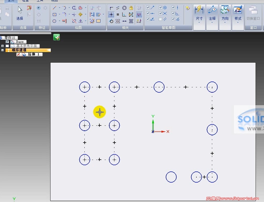

本人刚学SE,现用的是ST3。我想在平面先随意打9个孔,然后我想编辑让9个孔三排三列的排布,并且排和列对齐。请问怎么操作?
7 ]; j/ L( w, }# ?5 B9 r之前用的SW,随意打9个孔然后可以编辑草图添加约束关系。现在公司选用SE,我想可能是作图思路不同吧,不太会使用。请高手指导。

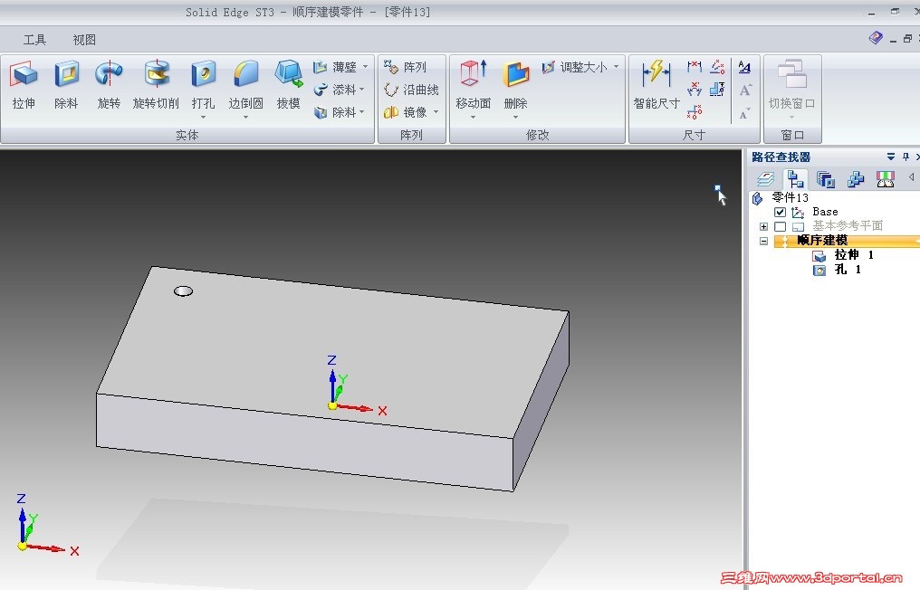

Solid Edge不光可以如你说的这样弄,还能指定列和行的距离。
发表于 2011-2-22 18:16:45 | 显示全部楼层 来自: 中国浙江丽水
可以一次在一个孔命令中做出来,也可以先做一个孔,然后用“阵列”命令来进行阵列。
+ o! q# k( {) R: [8 a! [推荐用后一种方法。
发表于 2011-2-22 20:27:41 | 显示全部楼层 来自: 中国广东江门
1、 用打孔命令做一个孔
发表于 2011-2-22 20:28:26 | 显示全部楼层 来自: 中国广东江门
2、选择阵列工具,并按照图中设置
发表于 2011-2-22 20:29:01 | 显示全部楼层 来自: 中国广东江门
3、进入阵列草图,选择矩形阵列,并设置好阵列参数
发表于 2011-2-22 20:29:48 | 显示全部楼层 来自: 中国广东江门
4、设置好后退出阵列草图环境
 楼主| 发表于 2011-2-22 22:34:24 | 显示全部楼层 来自: 中国山东济南
谢谢!可能是我说的不详细。先做出9个孔(孔不对齐),然后再安要求排列,不一定是等距的。不用阵列的命令可以实现么?我就是想知道先做孔后做对齐命令,这样行么?
发表于 2011-2-22 22:56:07 | 显示全部楼层 来自: 中国浙江丽水
这样完全是可以的,用“水平/垂直”命令吧。
发表于 2011-2-22 23:10:13 | 显示全部楼层 来自: 中国浙江丽水
这个非常简单的,录了个视频。
 楼主| 发表于 2011-2-23 08:21:08 | 显示全部楼层 来自: 中国山东济南
哦,谢谢!我明白了。两个软件的作图思路不同啊!需要转变我的作图方式了。
