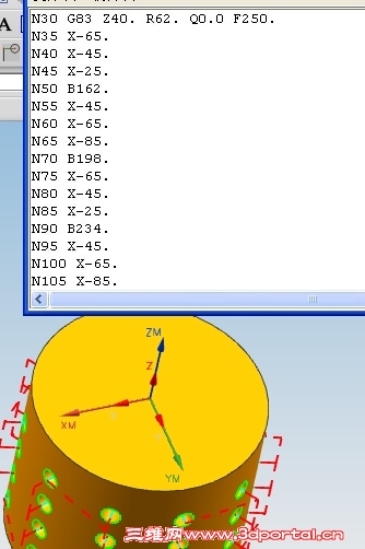

[求助] UG4轴钻孔,进退刀,怎么能设置好看些
发表于 2011-2-22 20:04:56 | 显示全部楼层 |阅读模式 来自: 中国贵州贵阳
在进退时能包络圆柱远动 好看些,
发表于 2011-2-22 21:02:05 | 显示全部楼层 来自: 中国陕西西安
好一段时间没有用UG了,听说UG可以指定包络圆柱面做安全平面,试一下呢

 楼主| 发表于 2011-3-1 10:56:45 | 显示全部楼层 来自: 中国贵州贵阳
那就麻烦各位做个学习下,谢谢了:call:
发表于 2011-3-1 12:19:46 | 显示全部楼层 来自: 中国台湾
根據我的經驗...沒有
9 T$ \$ R# w! ?2 l) A9 y+ ?6 `+ ^) i6 L. r, c
如果有人做出來,肯定是用五軸插銑功能,5 U( L$ V6 w0 m
上prt驗證即便分曉,) L2 s$ Q2 _5 ?' g
1 e/ o# z- a# O+ J  L0 y6 W7 s& l雖然橫越至下一孔看起來不順眼但加工上沒有問題.

发表于 2012-12-13 22:11:02 | 显示全部楼层 来自: 中国河北沧州
圆柱上的孔可以走圆弧吗
