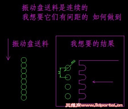

发表于 2011-2-22 20:29:09 | 显示全部楼层 |阅读模式 来自: 中国浙江温州
如下( i7 s, m# k% F3 q% v
振动盘送的料是一个接一个的
6 s. ^* r( v8 M2 Z! ?* j+ n我想要它们直接有间距 怎么样才能做到 速度又要快# B* ?6 R+ u3 s+ r4 ~
求高手指点 本人新手
( K0 J  f! Z9 f9 K! Z6 C% D! F下面图解
振动盘送的料 右面是我想要的 需要有一定的间隙 怎么做到?
所送的料图纸 是银点
所送的料图纸 是银点

发表于 2011-2-23 11:40:58 | 显示全部楼层 来自: 中国上海
常用的方法是,在振盘后加装一转盘机构——形状类似大齿轮。
# Z2 P. ?% O' t- m* v材料多用尼龙,依产品形状开出凹齿,依所需间距开出齿数。
2 U8 x& L1 x0 }8 X2 w9 L7 k转盘转动,依所需速度及间距送出物料。) \8 f6 F! D9 K& H* B2 L/ E5 \
图就不上了,很普遍的东西.........

发表于 2011-2-23 21:52:18 | 显示全部楼层 来自: 中国广东东莞
在连续料槽中间加一间隙旋转机构(马尔它机构)把料分开即可。具体结构可查设计手册。6楼也要间隙旋转机构使料暂停。

发表于 2011-2-28 22:28:39 | 显示全部楼层 来自: 中国辽宁沈阳
在振动盘送料出口处,增设一线速度略高一些(速度可调)对接输送带,就可利用对接过程的速度差,分开工件。分开的距离可以通过调速来实现。

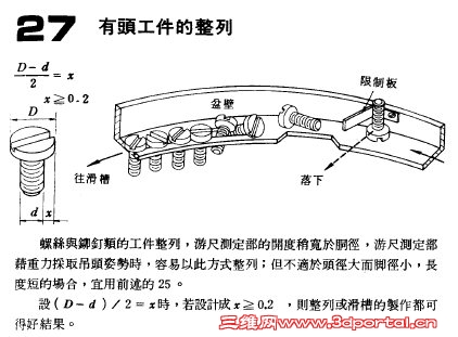

发表于 2011-3-6 22:18:21 | 显示全部楼层 来自: 中国广东东莞
本帖最后由 tangcarlos3d 于 2011-3-6 22:23 编辑 1 r% o) L; o7 z$ [
. B1 R) g( K7 I, H  i9 Q以下是参考结构供参考。把65图的结构改一下可满足节距44的要求。希望有帮助。
参与人数 1三维币 +4 收起 理由
天际孤帆 + 4 鼓励交流
发表于 2011-3-27 10:53:55 | 显示全部楼层 来自: 中国广东云浮
11楼的方法很实用

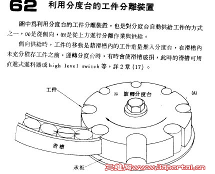

发表于 2012-1-8 02:15:48 | 显示全部楼层 来自: 中国广东汕头
看到过一个用在输送带上的分离机构,楼主可参考下。
1 j$ C# S/ W+ [+ F) G4 N3 ]
范例
范例
