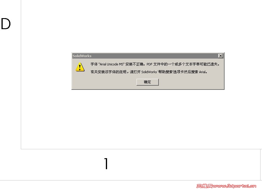

在网上下载一个这样的字体,放在C:\WINDOWS\Fonts就可以了,我昨天刚刚解决。

我这里已有字体,要我发给你吗?
发表于 2011-2-23 09:05:48 | 显示全部楼层 来自: 中国浙江嘉兴
将字体改成宋体肯定没有事

将SW工程图中所有的文字改成宋体或者仿宋体后,另存为PDF文档就肯定不存在这个问题了

根本原因是你装的系统比较老。字体库中没有这种字体,解决方法是下载一个这种字体放在,windows/fonts下。
