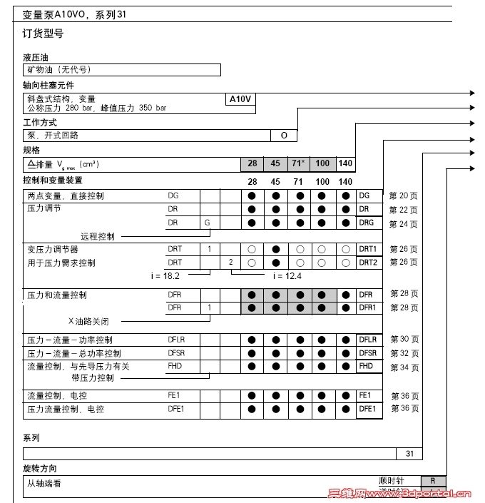

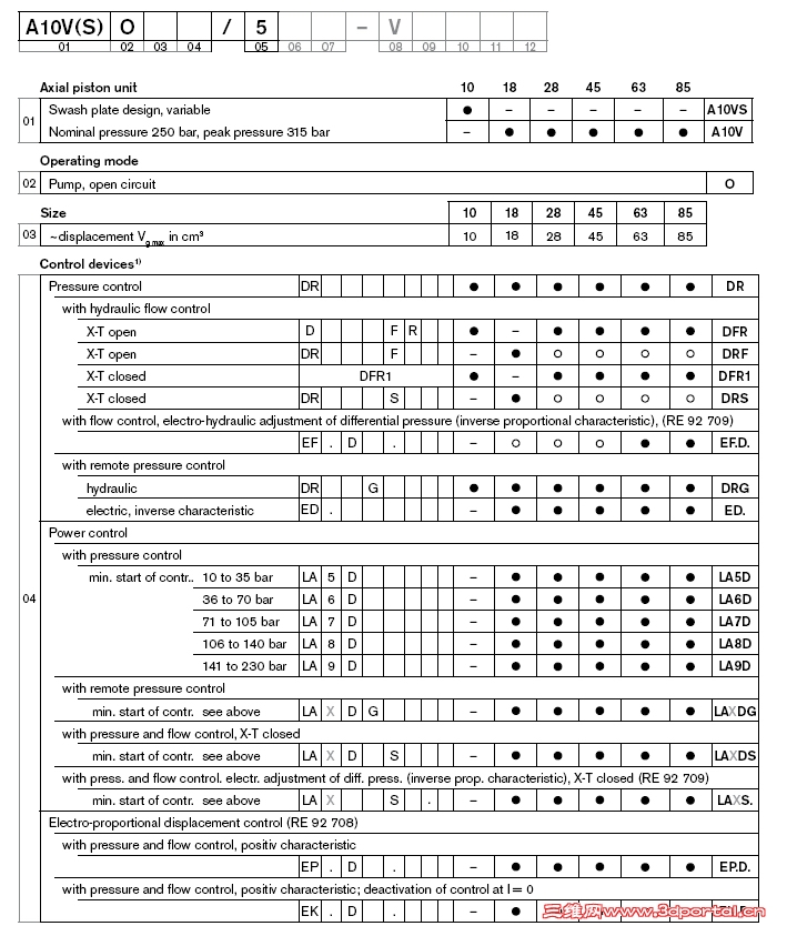

[求助] A10VO泵5系列怎么没有DFLR控制了,是不是变成LAXDS了?
发表于 2011-2-23 09:27:38 | 显示全部楼层 |阅读模式 来自: 美国
A10VO泵5系列怎么没有3系列里的DFLR控制了,是不是变成LAXDS了?都是功率,流量,压力控制,有什么差异?* s# i( D" [! |0 P* }; w
