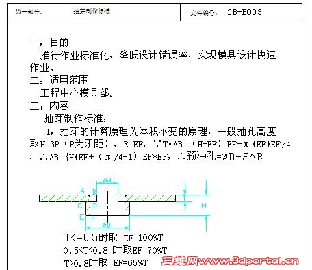

) z. Q/ K5 b: p具体就是我在应聘的时候,要先做笔试,有2到题我不知道怎么做,第一个是在折弯的时候下刀模4V-6V-8V-10V-12V-16V-18V-24V,的最小折弯尺寸,注意是内尺寸。第2个就是在用数控冲床冲翻边孔M3-M4-M5-M6-M8的底孔是多大的。不知道有没有同行的大师肯帮忙小弟先在这里谢谢了,小弟现在还没有找到工作,希望大哥们帮帮小弟,小弟怕又会遇到这样的问题还是不知道答案。求求各位帮帮小弟。在次感谢各位大师。帮帮小弟了,跪求。以上板材就按1.0冷板为基准,谢谢了各位。

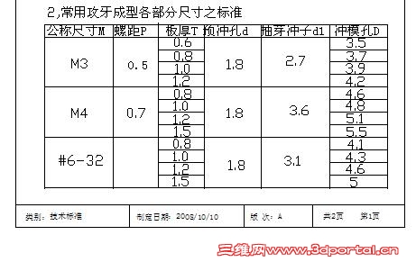

发表于 2011-2-25 15:27:59 | 显示全部楼层 来自: 中国北京
抽牙标准.rar (13.31 KB, 下载次数: 116)
华氏911 + 3 鼓励讨论!

折弯最小尺寸是所用V槽的一半  就是用12V最小只能折6mm   6mm是外尺寸,最小内尺寸需要再减去一个板厚         翻边攻丝就是抽牙的意思,我一般做图是做实际螺纹的1/2,就是M3是1.5的底孔,注意和直攻是不一样的,直攻丝大概乘以0.83左右吧  M3开2.5  这些都是有技术文件的

V槽大家说的没错,对抽芽底孔有点补充意见,大家共勉啊。- n, A1 F# e6 h; J  T: H, _" N
抽芽底孔要根据材质、料厚、使用丝锥类型选择;楼上所指是挤压丝锥用的底孔吧?根据体积不变原则,厚料的底孔大于薄料的底孔;我通常按经验试翻孔,再适当加减。
: }# \) U* O2 }9 ?; K& |材料软硬程度也有关哦,不然攻出的扣会不足或有毛刺。
