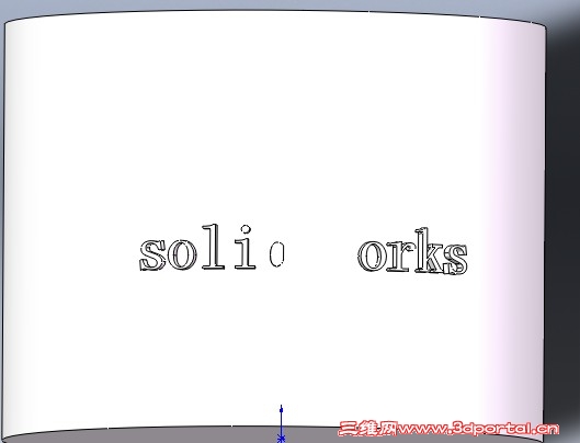

& ]! T' X- M2 B/ U+ B以后用的PROE,现在由于工作原因学SW,大家帮忙讲些包覆命令的技巧和注意事项,顺便看看这个是什么原因,为什么那2个字母不显示http://file:///C:\\Users\\Administrator\\AppData\\Roaming\\Tencent\\Users\\381766103\\QQ\\WinTemp\\RichOle\\ZURI5D)UV3$E5T_JPFA2`IV.jpg求教了 ZURI5D)UV3$E5T_JPFA2`IV.jpg

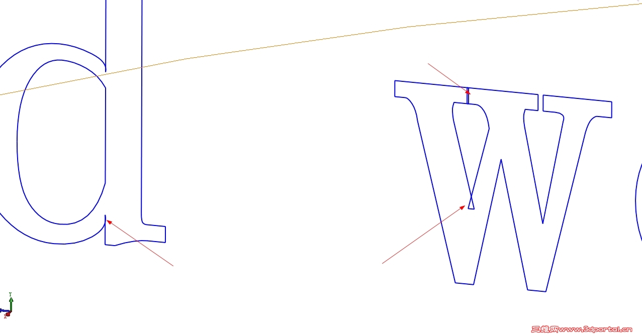

因为这两个字母有交叉的草图存在见图片,

看了一下,请不要使用粗体就可以显示了。。。估计是字体制作时候的问题
