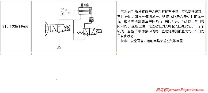

以前在机械设计手册讲气动的里面见过,可以参考一下。% k; m) U9 I: C! I% I
下图是机械设计手册电子版里的。

2# xftqb
. t8 e: g9 u: A- `% v7 w2 A1 P0 {5 @9 A0 Z2 z5 ]) S! ~
嗯 设计手册里么?这就去看看 谢谢!
