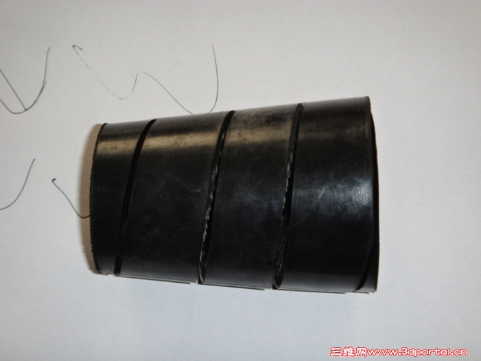

未命名.jpg 未命名1.jpg 6 V9 p5 u$ y7 J  i) u& i9 M
" P- V  s8 U9 A6 I/ f; |; u; o$ O
哪位高手知道,此橡胶产品上的螺旋切割是怎么加工出来的?用什么设备加工的?
发表于 2011-2-25 10:31:12 | 显示全部楼层 来自: 中国广东广州
好像不是切出来的吧?
, t7 S" i* D: n4 h这行不太了解,但注射挤出来倒是有这个可能。
 楼主| 发表于 2011-2-25 10:43:32 | 显示全部楼层 来自: 中国广东深圳
2# qqkkdok ) `6 [/ A1 s+ j, U0 B
是切出来的,
发表于 2011-2-27 22:36:19 | 显示全部楼层 来自: 中国黑龙江哈尔滨
这种橡胶件一般是在旋压机的前端加了一个类似于切刀的装置。
" K8 s0 ?* @6 S) e2 _2 x" c7 p随着材料的旋转挤出同时切出的螺旋槽。
渔樵 + 2 技术讨论
发表于 2011-3-5 14:32:53 | 显示全部楼层 来自: 中国上海
如果是成品的橡胶管,上车床也切的出来。
) s( l( J  e7 E& j6 p4 i; p; X在橡胶管中紧插一根木棒或塑料棒,采用一夹一顶方式,刀架上固定一刀片,按车螺纹的方式一次或分多次切成,取出芯棒即可。
渔樵 + 2 技术讨论
发表于 2011-3-6 16:07:45 | 显示全部楼层 来自: 中国山西晋中
若是硬橡胶棒,可先切螺旋槽,后钻孔的方法加工。若是软橡胶,就得作模型,填充生胶料后再硫化成形。
渔樵 + 2 技术讨论

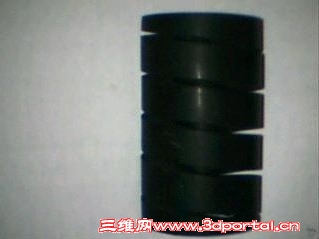

 楼主| 发表于 2011-3-11 19:01:08 | 显示全部楼层 来自: 中国广东深圳
谢谢各位顶贴,0 Y) t9 ]) y# F* [5 g7 _
此产品是圆锥样的,如附件,
: B1 }+ \& i. q- N 20110225_5feab362a4c091cfdbd46n0XFbnrRf34_jpg_thumb.jpg
4 q) e1 W+ G- O- r' `+ B3 t0 l) v6 o" a用车床车不行,产品不好固定,因为是切断,会松的。且不是螺旋槽,刀还要非常锋利、够硬
发表于 2011-3-25 13:59:36 | 显示全部楼层 来自: 中国重庆
应该和加工弹簧是一个道理。
