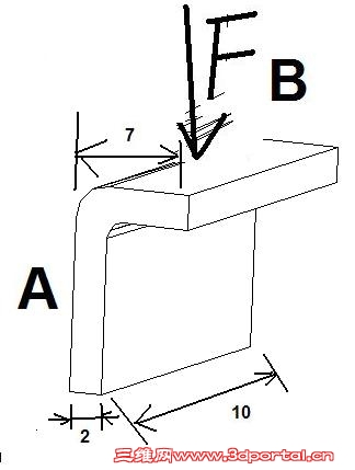

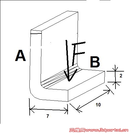

有一钣金件 厚度为2, SPCC,假设其抗压强度:400MPa, 屈服强度:235MPa.
8 w$ ]0 V8 p$ b+ p- D% f将其折弯成90度,L形,L形的尺寸如图所示。 如下图1 与 2 所示。
* V2 F& G$ a( X4 k8 _0 V问题1:3 y* V; p4 J+ k4 q
摆放方式1: L形的A面固定, B面上有施加一力F。  那么 L型钣金所能承受的最大的力F是多少?如何计算。
+ i, k$ z$ ]* r摆放方式2:  L形的A面固定, B面上有施加一力F。  那么 L型钣金所能承受的最大的力F是多少?如何计算。6 ]1 E+ x9 [" S, e; o. j
0 {) q  s- t. [# O5 x最好能提供详细步聚,以便了解其计算过程及原理。* e) m7 z: r( t3 q3 A& V
6 F4 D, W+ Q; n- O; n( X8 V2 p
谢谢各位了。

没有你怎样折弯的。

+ z& J# `9 Y5 ^. S按图2摆放(图1计算不准)材料Q235A-(F) 安全系数0.98 均布力F=200N) l9 R8 C4 s% j3 d

pproee88    帮你的分析是对的( v0 ~$ J* j4 @7 e2 r' x# Y! L
2 _3 v4 z' W- e) E) }4 k只是,他没帮你另一种状态也分析一下,我家里电脑没有安装好SOLID WORKS 的 COSMOS分析模块3 J' w  D) a. n) L0 t! n
& H. c6 c" u9 B但,我可以帮你判定一下" x! m9 |7 @# F
4 S- n& Q. F. ^/ |: g( p
1、一般来说(按标准的经验判断),普通受力杆件允许绕度为l/500,你的悬臂长度为7mm,则允许绕度为1 y$ I% w6 x' E1 t
( r% Y% W9 d, {
7/500=0.014 mm ,而 pproee88 帮你模拟的 扰度值是0.01016mm,, H2 a& n! R$ D3 b) u
) p7 f4 s7 C# \! k* w- O
应力值238MPa>235MPa,说明结果还是比较准确的。
+ W% U% E+ p, q8 e/ }" t5 R, A; o1 E2 a' K. M) `
2、他的模型,从专业角度,还不是最合理的,较高精度的分析,在过渡的环节应该采用细网格的有限元,
6 b) K% `2 E( p. L" X3 z5 ?' v- F& c; L
那样的分析结构会更可靠。# H6 W/ c9 ]0 `. u. I/ i, M; }0 Y
