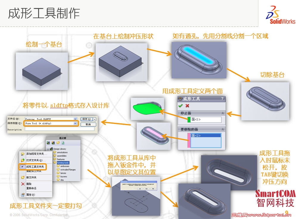

[已解决] 设计库没有成型工具主要是钣金(forming tools)怎么办?
发表于 2011-2-26 09:45:44 | 显示全部楼层 |阅读模式 来自: 中国四川泸州
我的设计库里没有钣金的成形工具,现在急用,怎么办,成形工具怎么建立8 V3 K4 ]" S" l* G1 k* N* \! q
那个大虾指导下,着急。。。。切盼。。。
发表于 2011-2-26 10:25:25 | 显示全部楼层 来自: 中国河北保定
给你张图0 o2 `. ], w9 c) Q% h

 楼主| 发表于 2011-2-27 10:16:57 | 显示全部楼层 来自: 中国四川泸州
成形工具是不是和冲压模具密切相关的,有的
发表于 2011-2-27 10:45:44 | 显示全部楼层 来自: 中国广东佛山
其实成形工具挺方便的
 楼主| 发表于 2011-3-1 11:45:45 | 显示全部楼层 来自: 中国四川泸州
只是我对冲模不是很在行,所以做起来就有点麻烦,不过钣金还是很有用的  A* @' q6 i% `7 t/ e; A3 e5 f7 Z
做好成形工具真的是很还' B  G% C0 L* l% n7 q' a
谢谢二楼的shui321yang

做成型工具,就跟做凸模差不多。简单的很!

 楼主| 发表于 2011-3-24 14:27:31 | 显示全部楼层 来自: 中国四川泸州
给你张图; `9 W# n6 \( f. f1 N6 J
1847865
/ [# R0 I" p/ O3 A. k/ q) oshui321yang 发表于 2011-2-26 10:25 http://www.3dportal.cn/discuz/images/common/back.gif
4 m0 m( y' @+ p* d0 M
6 R& Y3 w& ^3 j3 [非常感谢你给提供的图解帮助,我现在已经对成型工具有了一定的了解,再次感谢你
