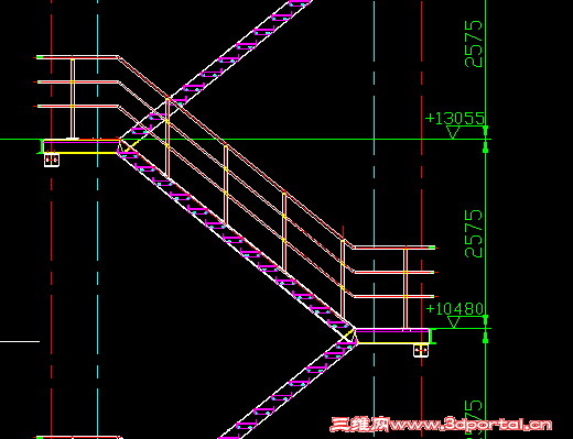

楼梯两端可用焊接也可用螺栓把接,但不知道我把那个带螺栓孔的支撑梁由红线移动打到青绿线(移动了630),不知道强度是否够?我们很可能直接用焊接,都不用螺栓把。楼梯要走人的,不知这样改了之后是否安全?也不知道焊接梁的强度如何计算。希望各位大侠能帮帮忙,谢谢。如下图:

两侧没支撑 这样的结构危险

, m/ X* ~. t* e* R+ d! e/ a一般来说,平台处要有斜撑支撑,除非比较大的型钢(HW150)以上直接采用焊接或锁螺栓(须确保端部
( H3 X$ F- d0 q6 B- l4 z; d% l9 l# D' j! p3 E
的接强度,因为它是悬臂梁),一般只用于人员行走。
6 c& S$ T. J8 b* B4 _: U% O* _+ |% X. Q4 p
钢架及楼梯走廊的设计,需要一定的经验和计算,不可贸然凭感觉设计,出事故时,如是设计强度问题,
- c9 C) F8 b: R) j$ `
) H- ?( f9 Q9 X. k8 C设计者须负主要责任。
; X8 b& x. _6 @5 _8 ^6 z/ N6 t3 a7 K9 j: l; ]$ j
也不是要吓你,只是作为同行,提醒你要严谨。
4 [+ x  O. M" A6 S6 v
* _! |% J6 Q- \# o0 n2 p/ \# v你给的只是一个主视图,且没有型钢牌号,再有经验都不会完全明白你钢架走廊的具体布置,2 }9 X$ Z- g& p" Q
! X$ O% Y+ ^, E
更何谈,协助判断强度是否能满足

尺寸太少,没办法判断
- E  ]+ P) t& ~7 Y; U& Y不过这样的钢结构人行楼梯出问题的极少

既然有支撑梁,应无问题。从比例看水平方向跨度也就6米,不是几十号人同时上下,没事
: M8 f' Q" R$ Q9 g: {
& d* n& B. {1 b" \! q上次对“青绿线”理解出现偏差,你说的青绿线就是蓝色的线条。原支撑移到“青绿线”位置,缩小了两支撑间的距离,强度无问题!(原来看错了以为增大了间距。)

这样的改动须谨慎,必须通过结构计算来校核,楼梯的左和右小平台支撑梁原来都在端部,由红线改在蓝线后,都向内移动了,使小平台都变成悬壁的了,这样小平台加上人体重使受力有较大变化,如果原设计强度裕量很大,有可能还可以,若强度富裕量不大,就是很危险的,人命关天的事,绝不可马虎从事。

楼主的设计如果只是走人的话应该问题不大,毕竟焊接强度是很高的,只是如果偶尔也要运送货物或人员密集型楼梯就要注意了,需要有设计资格的才可以设计,不是每个人都可以设计的,出了事故是很难逃脱责任的

看着很单薄。

你是否由于位置的问题把支撑点往里面靠啊??????????5 s8 o  }4 D0 f
你可以做成弯曲的支撑啊

不过,相对原来红线位置,剔除其他原因,总体结构的相对强度还是有所提高的。如果,原结构尺寸是按正规计算设计,并经实践检验完全没问题的话,如此改动,也没什么大问题。8 m- V% R/ ^: c; g
否则的话,因具体型钢结构尺寸不明,就难以给出定论了。
