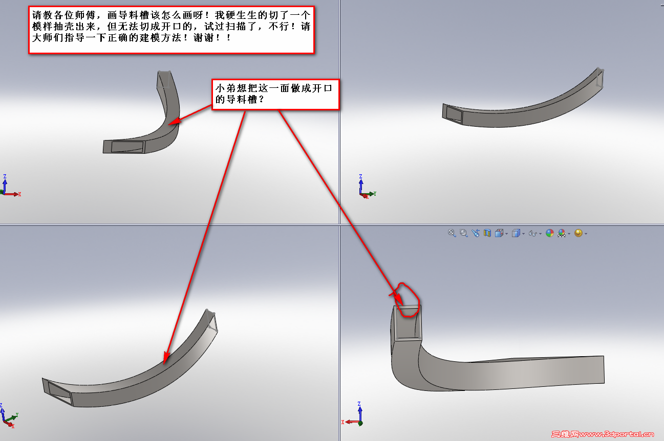

今天想起要画一个导料槽,想不出用什么方法了。如图所示:
0 p6 f+ `# E8 B/ {' K我用实体硬生生地切了一个样子,抽壳后想用扫描切出槽怎么也不行!! F3 b0 @9 x) `7 s# i
在此请教大师们的正确建模方法!谢谢!!

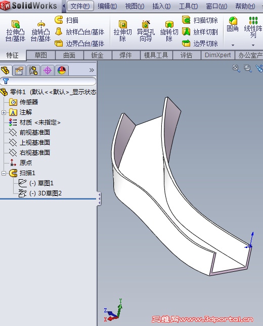

发表于 2011-2-26 23:44:48 | 显示全部楼层 来自: 中国河北石家庄
* {! i$ o4 E3 a& g- }! u. Q+ [% Q
$ x9 {0 R  S, `4 f( T3 E, y( |没用尺寸就点了几个点胡乱画了一个
wlkr + 2 技术讨论
发表于 2011-2-26 23:47:12 | 显示全部楼层 来自: 中国北京
抽壳的时候顺手把要开口的面也选上
wlkr + 3 技术讨论
发表于 2011-2-27 01:10:39 | 显示全部楼层 来自: 中国广东佛山
3楼说得对
 楼主| 发表于 2011-2-27 09:04:48 | 显示全部楼层 来自: 中国重庆
谢谢3楼上的师傅了,您让我知道错了:
+ A( x  s" V" f- _- F4 R2 G4 d1:应当用3D草图作路径,再作扫描才是正确的方法!
: m' m. Z9 S. N  b8 g+ y, G4 [% T2:抽壳的时候选中的面才会被揭穿;关于这一点学生真的很笨,自己都知道选了两面抽壳才能贯通,却怎么也没反应过来,选三个面来试一下能否开出槽呢!:L5 T; w& Y8 x; P6 u. _
