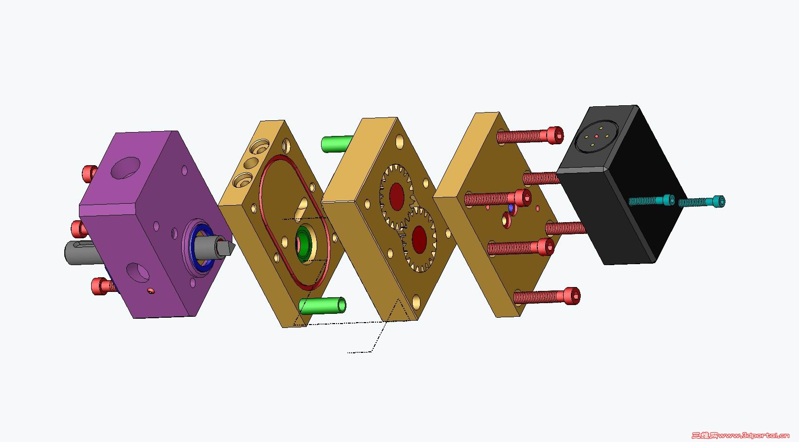

[求助] 过盈量的设计
发表于 2011-2-27 09:58:12 | 显示全部楼层 |阅读模式 来自: 中国河南郑州
一个齿轮泵由电机驱动,已知电机的额定功率,齿轮泵的最大压力和流量以及驱动齿轮的尺寸,驱动轴的尺寸。( y+ L" w7 z8 F
现在想设计一个主动齿轮,在选取驱动轴和齿轮联接的过盈量是不知如何来选?  H; \6 l/ S1 X: e, `+ Q4 M
考虑:齿轮的保护及电机的保护:在齿轮泵意外进入杂质时,主动轮能和主轴配合失效,而且电机过载保护跳闸。请问各位大师如何设计?谢了

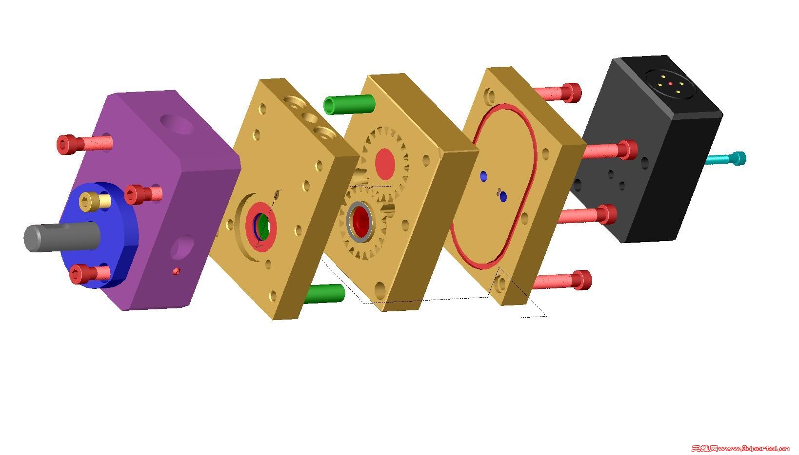

电机和泵体联轴器连接连接http://www.3dportal.cn/discuz/border=0 拆解图1.jpg 拆解图2.jpg

齿轮泵的过载不能用齿轮与轴的过盈配合失效来保护。因为这样不可靠,还会带来很多麻烦,要恢复运行可能还得换轴。% w% r6 V4 F* A
可用摩擦式安全联轴器,过载打滑,恢复载荷可继续运行。同时也可加过载继电器来保护电机。
