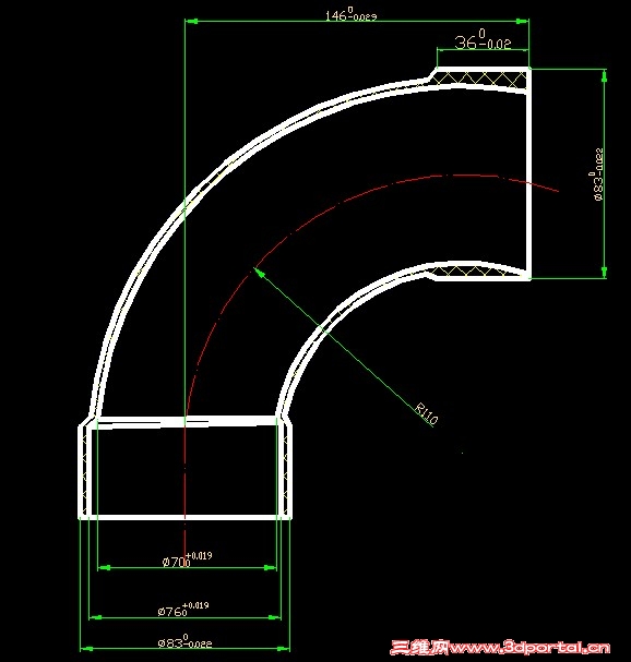

求助,这个图的右上部分怎么画?它跟左下部分的不同,想不到好的画法。。。

一个扫描就行了!!

2# jimmy8005 4 S# c, o4 L, k2 j
. A2 {. t- q( M' F9 @  q  O# m/ k/ E能具体点吗?它右上角那里也可以?
发表于 2011-2-27 21:48:26 | 显示全部楼层 来自: 中国重庆
先扫描弯曲部分,再旋转出右边的结构,最后扫描内腔孔

哦哦,搞出來了,謝謝
