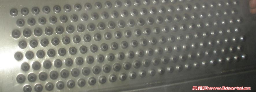

多厚?不锈钢片上可以做出来

现成的可能买不到,可根据需要用不锈钢薄板冲压成形。

只能买不锈钢板,自己冲突起部分。

谢谢大家,我感觉也只能自己冲出来了,冲出来的凸起主要是用来增加圆筒的强度

这种结构如楼主所说,是增强用的结构,必需用平板冲压成型。找一家做冲压的厂咨询一下有现成的模具没有

可以用不锈钢板冲压出这种形状的哦!但是这种用途的用镀锌板居多

用不锈钢板可以冲压出这种形状。

这种孔应该不是用来增强结构的,一般用来离心脱水用的。
6 G# D0 ?) @4 Z1 V  z* Y2 v3 m这类排孔一般用数控冲床加工,但这个孔不简单,即有落料又有拉伸,可能模具、加工费用都要高点。
