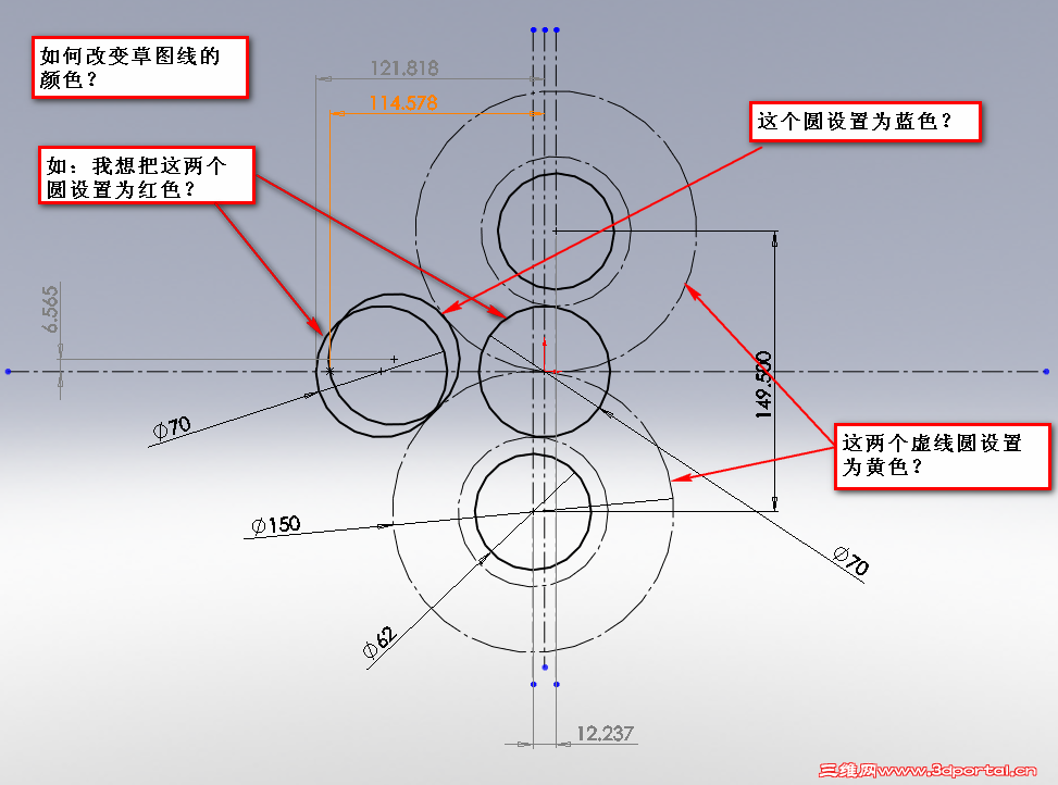

[已解决] 请老师指教如何设置草图的颜色?有图示
发表于 2011-2-27 21:20:10 | 显示全部楼层 |阅读模式 来自: 中国重庆
本帖最后由 无友 于 2011-2-27 22:44 编辑 7 \: \# q+ M, q, I) ^0 O/ j
, I+ ~8 y% a& a) e  }' T9 I1 }& M8 y
请知道的老师指点一下,学生想用草图分析一下原理!把草图线条分色设置,如图所示:* O. D5 U% ~# g3 u( O. a
请知道的老师说细一些,学生愚钝!

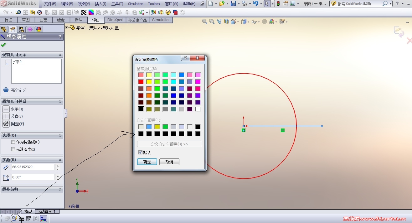

发表于 2011-2-27 21:32:26 | 显示全部楼层 来自: 中国河北保定
给你个图3 W$ h. k7 j* N0 Q4 Q
 楼主| 发表于 2011-2-27 22:48:28 | 显示全部楼层 来自: 中国重庆
谢谢楼上老师的指教!原来是这样。: A  b& B0 A" J9 I7 ^6 g+ S

发表于 2011-2-28 20:42:25 | 显示全部楼层 来自: 中国江苏南京
, W5 N: Y( R8 @+ d# t% h
给你个图7 {' Y5 g. }/ ]+ |$ z* R
1848219! }( N0 r: S2 s4 n$ Q
shui321yang 发表于 2011-2-27 21:32 http://www.3dportal.cn/discuz/images/common/back.gif
( I7 |: B; D: W2 I  o4 j  ~) g
8 L/ W4 f# A+ j) {! ]
& @7 s& B$ v! V' M, p! _6 u原来是“线形”工具栏,谢谢了!
