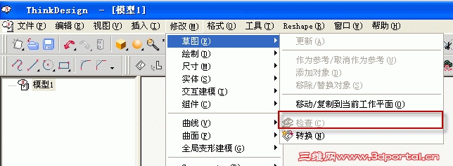

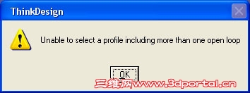

俺的草图存在问题,没找到相应的命令,如何知道哪个环节出的问题呢?

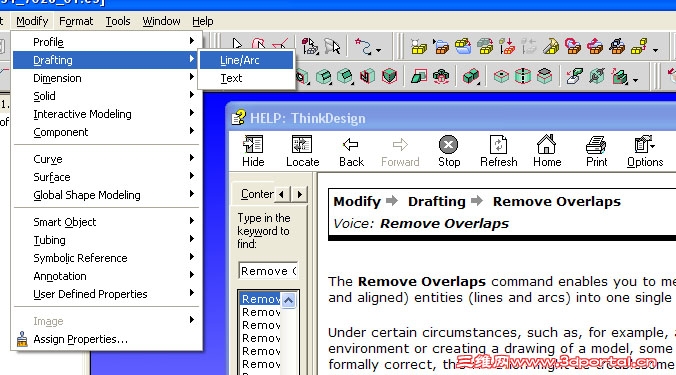

俺在help里面找到了这个命令,在菜单里却没有,不知是为什么。

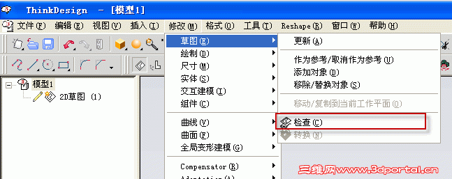

没有进入草图和进入草图后都有,请看下面草图。- o5 }( s: x! q' H- s; S7 N7 v3 f  M) W
8 e" ?/ e# c0 z, h, k+ q/ l# B 2.gif
