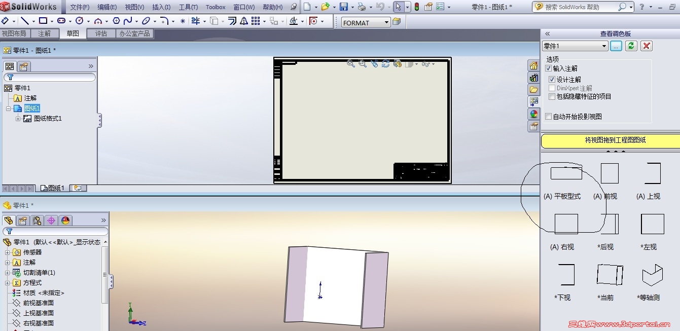

SolidWorks中怎么获得展开图的同时还保留原有三维模型呢?
  \  s, H& U: D& y9 P
5 Q9 D- |. j4 A4 P( i2 [+ z前面做了一个钣金件,在生成工程图时候由于事先展开了,在工程图中不能生成三视图,怎么样可以生成三视图的同时,还能得到一个展开的尺寸视图呢?

在零件里建立一个展开图的配置!

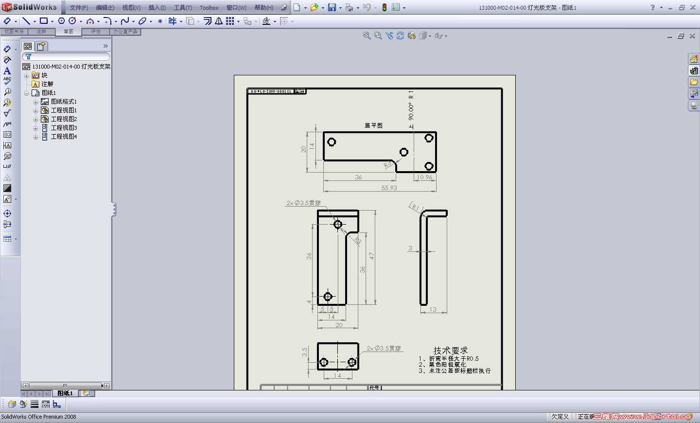

一般在SW里通过钣金特征制作的钣金件不需要在三维里展开就会在工程图里自动生成一个展开的视图。
发表于 2011-2-28 14:36:32 | 显示全部楼层 来自: 中国北京
钣金有这个展开视图。拖过来就可以.

再拖动一个视图进来
