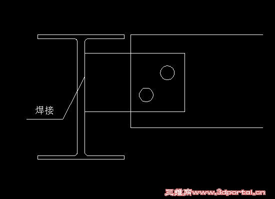

要做一个钢平台 15000*5000*2000的    每平米承载500KG    要用什么样的力学计算公式计算那?  主次梁的连接方式是什么? 谢谢了

我门做的是很简单的一种  就是 为了 放货物的 下面是 方梁  上面是共字钢  然后上面 铺上 自己折的 200宽的C形钢  原则是用柱子越少越好   平台下面也要利用起来  然后是均布载荷  这样的计算 用什么公式进行计算

个人不止20次的经验证明,HW200足以满足/ B1 h4 r2 g. P9 G. f4 W
& m0 q( m0 v/ \7 q- S" ^% X
主要核算“刚强稳”5 Z6 R; z! f! a* {9 l: q$ ]+ \
! @8 f; d8 m% J0 K' e
结构自己设计
