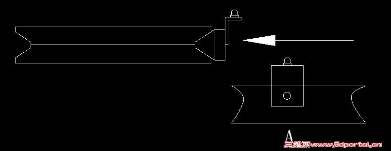

[已解决] 这种机构是怎样实现往复运动的?
发表于 2011-3-1 12:51:02 | 显示全部楼层 |阅读模式 来自: 中国辽宁沈阳
书上写这种机构能够实现往复运动,并附图说明。
2 O+ l2 L5 }! m: }% ^+ Y可是,我怎么感觉,销子支承座的平面根本就不能从皮带轮上转过去呢?一个是平面,一个圆周面?

可以啊  单从这一点看  你接触车间的时间短了或者很少  给你贴个图自己看吧  1 P4 D: P/ K2 f7 y7 I4 ?0 f  E+ {
未命名.jpg   y  C9 }5 y! N! m3 A. r' G6 @
" Q  t- [  x4 z7 e3 z
道理讲不清   可实际上它确实能实现  不过 支座的宽度有限制的  想想 如果做的 很宽    到顶点的时候可能会卡死  或者过不去

传动带的外侧固定支撑座,支撑座上固定滑动销,滑动销带动工作台向左移动。当滑动销转至左边带轮处时,可沿工作台长孔滑动,当滑动到长孔的另一端,滑动销就带动工作台往回程向右移动了。工作台到了右端,滑动销又绕到这一边,又开始向左移动。因支撑座是在传动带的一侧,当然可以绕带轮旋转过去。

( {* q& @/ A5 j1、把你上传的图点击放大就看清楚了(支座不宽,就像自行车链条可以较平稳的绕轮转动)
' O* W2 I# y) ]' Y3 _* t2、销子的支座随皮带运动,每次绕带轮转动时,就变换运动方向(此时沿板上的长槽滑动),带动工作台换向
