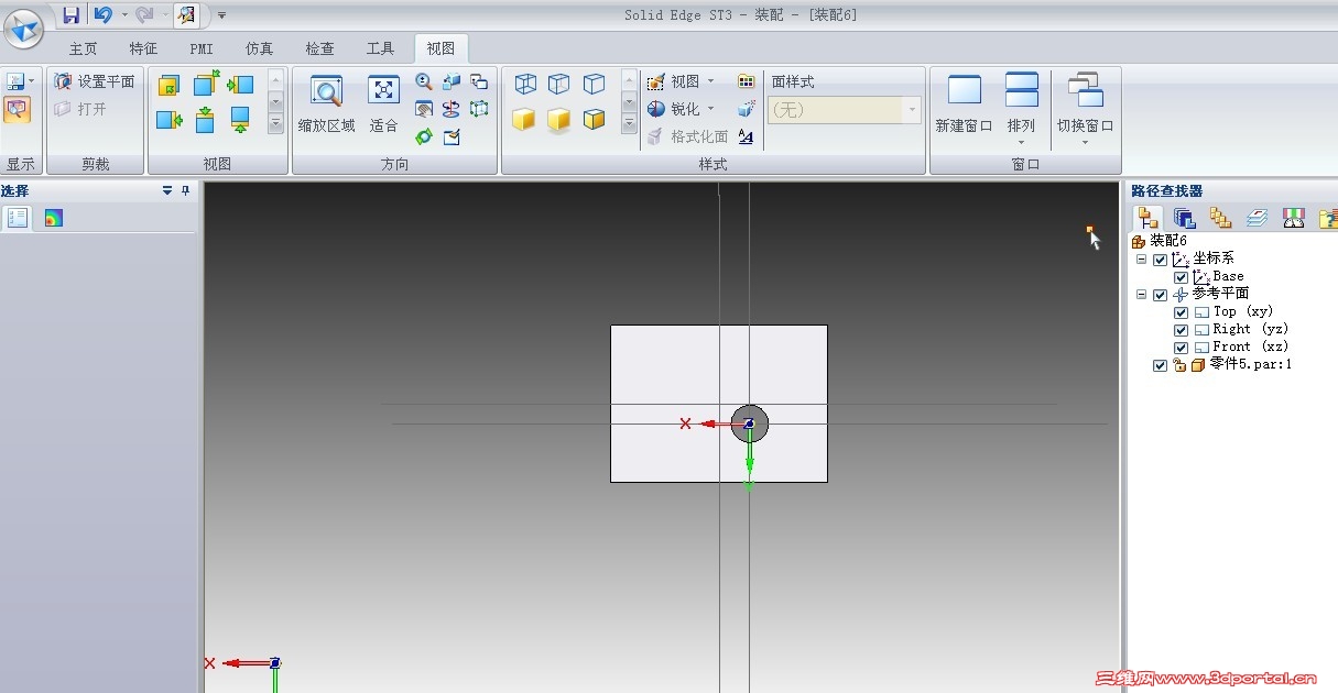

我想问下,我放置第一个零件的时候,系统自动给我把零件和坐标系的原点定位了,现在我想改一下我第一个零件与原点的位置,我想把零件的某些特征点与原点重合或者某些虚拟点(比如整个方管的中点)与原定重合。请问怎么操作,我试了半天,没试出来。唉~很郁闷!9 p& p6 i. @) _/ z, ?

装配默认第一个调进来的零件就是与现在的装配坐标重合,3 z# |) _/ A# }3 m: l- _- M
当然也是可以进行调整的

至于如何给第一个放置到装配中的零件重新定位,方法太多了,其实也与你的建模习惯有关,如你所说的方管中心,既然是方管,如果你建模时能够使方管中心处于坐标系的正中,不就没有你现在的烦恼了吗?
发表于 2011-3-4 18:24:19 | 显示全部楼层 来自: 中国安徽六安
当然了,不想改零件的话,直接重新定位零件也是很简单的,只要删掉它默认的固定关系,然后为它添加其它关系就OK了。

有时候设计的焊接件不是以工件的中心定位的,我只是要个重新定位的方法。我用四根型材焊接一个方框 我想让方框的中心和坐标系原点重合,以便后续方框上零件的镜像,阵列..... 这是一个虚拟点,如何定位的?还是SE就不支持这种定位,我就想知道能不能做。有这么麻烦么???
发表于 2011-3-10 17:18:26 | 显示全部楼层 来自: 中国安徽六安
所谓的虚拟点,完全可以用草图来实现。
发表于 2011-3-10 17:19:19 | 显示全部楼层 来自: 中国安徽六安
在草图中绘制一条线,就可以将指定的零件或特征以它为对称中心,在指定方向上进行对称复制等操作。
发表于 2011-3-10 17:19:42 | 显示全部楼层 来自: 中国安徽六安
也可以用新建辅助平面来达到你要的效果。
