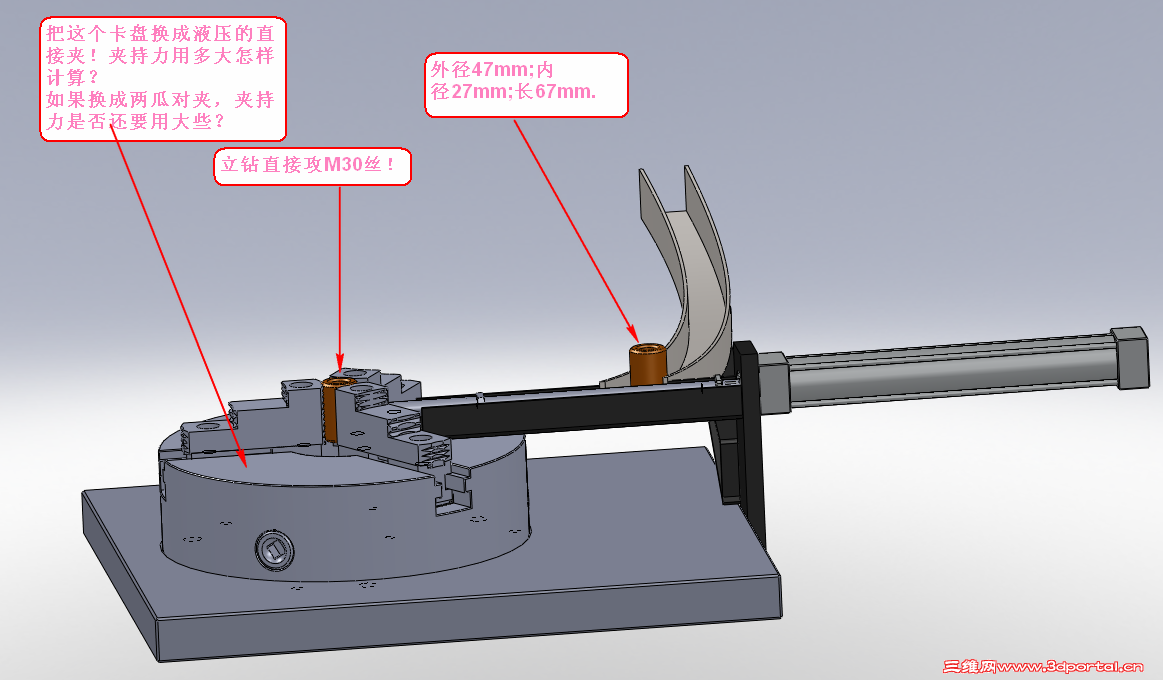

各位老师好:
/ M+ a3 Z" s5 }$ `5 p& d  t" _      学生准备购一个液压卡盘,用于立式钻床直接攻M30的内丝,内丝长度最长67mm。/ b( L& c' z- `2 o( `& Q# \: _
      现在不知道该选多大压力的液压卡盘,配多大压力的液压站。. q5 N  e' F  j. U; H
      最重要的是要告诉学生是如何计算的?
3 _; t  m# C; v' q/ B# O8 a谢谢!- p% L5 U+ f2 C. _7 |. ~9 w. }; C- h

 楼主| 发表于 2011-3-4 00:27:48 | 显示全部楼层 来自: 中国重庆
我知道这个问题认得真来,可以说是超级难,需要的数据都够写一大篇了。
$ f% }9 [, f6 n, e% U# V我就想问一问:一般45#钢攻M30的内丝,按经验大概需要多大的夹持力,如果用立钻直接攻,转速一般选用多少转,需要配多大的夹持力?
) m/ l! s. L1 q* p, [. w请用过的老师给个参考值,谢谢!7 u3 }) q8 G7 g+ Y, m  ]3 _6 s
除了用液压卡盘,还有什么更好的机夹方式,也请老师们多多给予指教!学生不胜感激!

不是讨论夹持力么 怎么跑题了啊?这个随便买一个就可一,用不着很大的,不要让它夹变形了就可以了,小于屈服强度70%足矣,如果怕外面夹伤,可以用软爪。
 楼主| 发表于 2011-3-15 23:27:31 | 显示全部楼层 来自: 中国重庆
楼上说得很精简!顺便请教一下:
# B- P% U) h" {& F* K1:查管件的屈服强度,是查什么书呀!
& `$ f. p0 `! ]  f2 _  h7 d, C5 `2:比如我估计需要3000牛的夹持力,我需要作用在卡盘驱动螺丝(就是插四方扳手的那个螺丝)的力是多少呢?如何计算?
9 R) c; `8 L1 B  _- H, E. c3:卡盘有一个自锁力,也就是说3000牛的扭紧力,3000牛的力是松不开的。这个我是用气缸试过的。(用100的气缸拉卡盘夹紧工件,是松不开的。注意我说的是拉紧的哈,也就是松的时候大约比拉要大42Kgf哟!)这个自锁力又该如何计算呢?( g  Q3 T4 V9 {4 f: `( P
请老师指教!

发表于 2011-3-22 13:13:07 | 显示全部楼层 来自: 中国江苏徐州
首先计算出攻丝所需的力产生的扭矩,在此基础上计算加紧力(加紧力产生的扭矩大于攻丝所需的力产生的扭矩)
