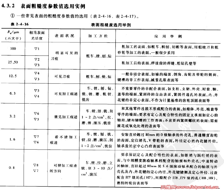

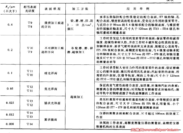

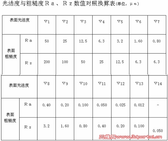

光洁度的新旧表示方法间怎么对应啊,本人比较小白,谢谢了
发表于 2011-3-4 16:37:02 | 显示全部楼层 来自: 中国湖南岳阳
请参考下表。
发表于 2011-3-4 18:36:29 | 显示全部楼层 来自: 中国山西晋中
可简单的用下表对照:
