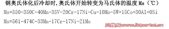

如题:求助热处理A3点及Ms点计算的经验公式,适用材质为中低碳合金钢的;

可以看一下下面的资料,基本上都有了。" i, I" T' B9 E4 V
钢的力学性能及热处理工艺经验公式
