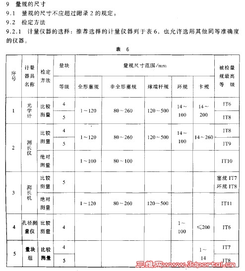

一般通止规 不需要这么 精确 ,如果 确实 需要 这么精确 ,可以用 测长仪

发表于 2011-3-5 15:27:45 | 显示全部楼层 来自: 中国上海
量规的检测有严格的检定规程,现行的检定规程为JJG 343-1996《光滑极限量规》。不同精度等级的量规采用的检测设备是不同的。

内外千分表(μ表)  内径34以下我们公司是用小孔测量仪

光学计,俗称光学比较仪。
