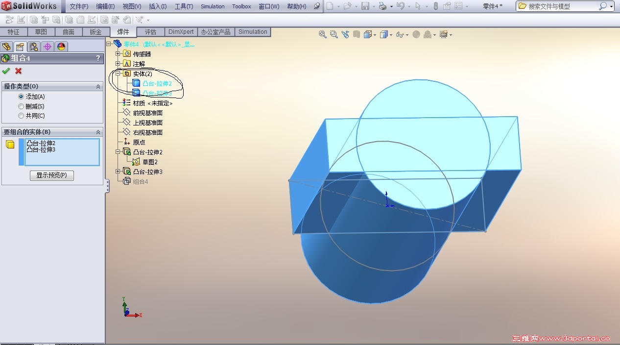

我对两个拉伸特征进行组合时,组合功能按钮是灰色的,不能用,请问是为什么?谢谢!

应该是你图里就一个实体吧,所以组合见不能用." f6 R% V+ K" B6 o& v

发表于 2011-3-5 14:19:09 | 显示全部楼层 来自: 中国山东潍坊
“组合”是组合实体,不应该是组合特征。
发表于 2011-3-5 16:21:42 | 显示全部楼层 来自: 中国北京
给楼主个图,看看就明白
( u( s/ U$ r$ X5 T* q. Y+ v 无标题.jpg
发表于 2011-3-5 16:55:15 | 显示全部楼层 来自: 中国浙江金华
楼上回答得很正确,拉伸第二个特征时去掉“合并结果”复选框!
发表于 2011-3-5 20:07:23 | 显示全部楼层 来自: 中国辽宁营口
正解,默认的情况是“合并实体”的复选框是选着的。所以,LZ所做的其实只是一个实体,哪里还用得着组合呢?那个“组合”选项当然就是灰色的了。
