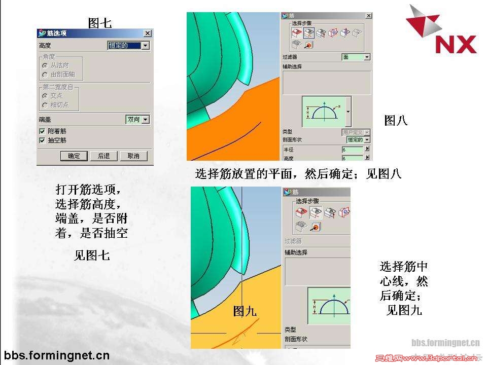

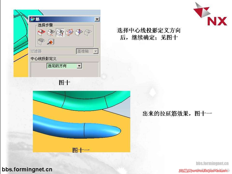

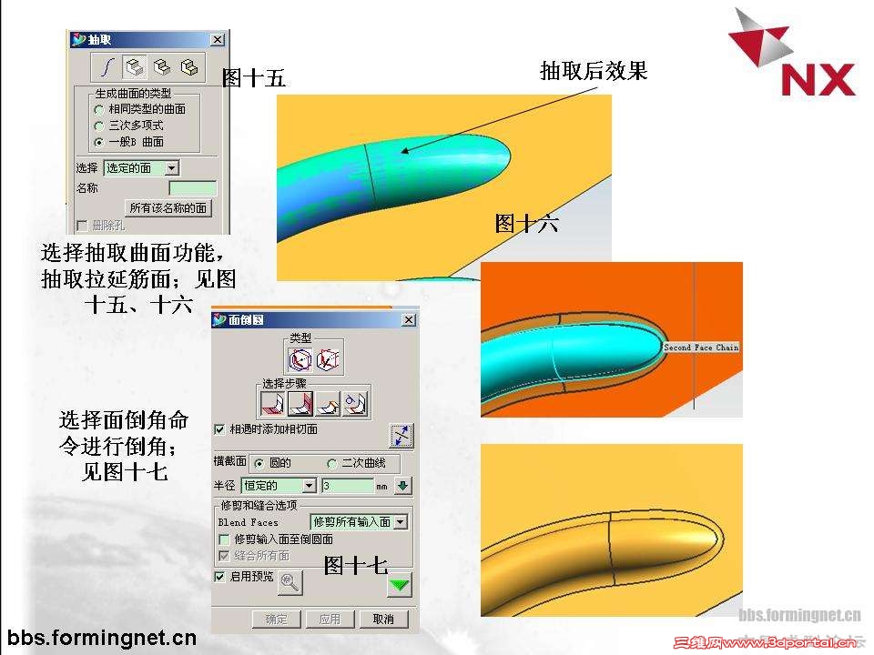

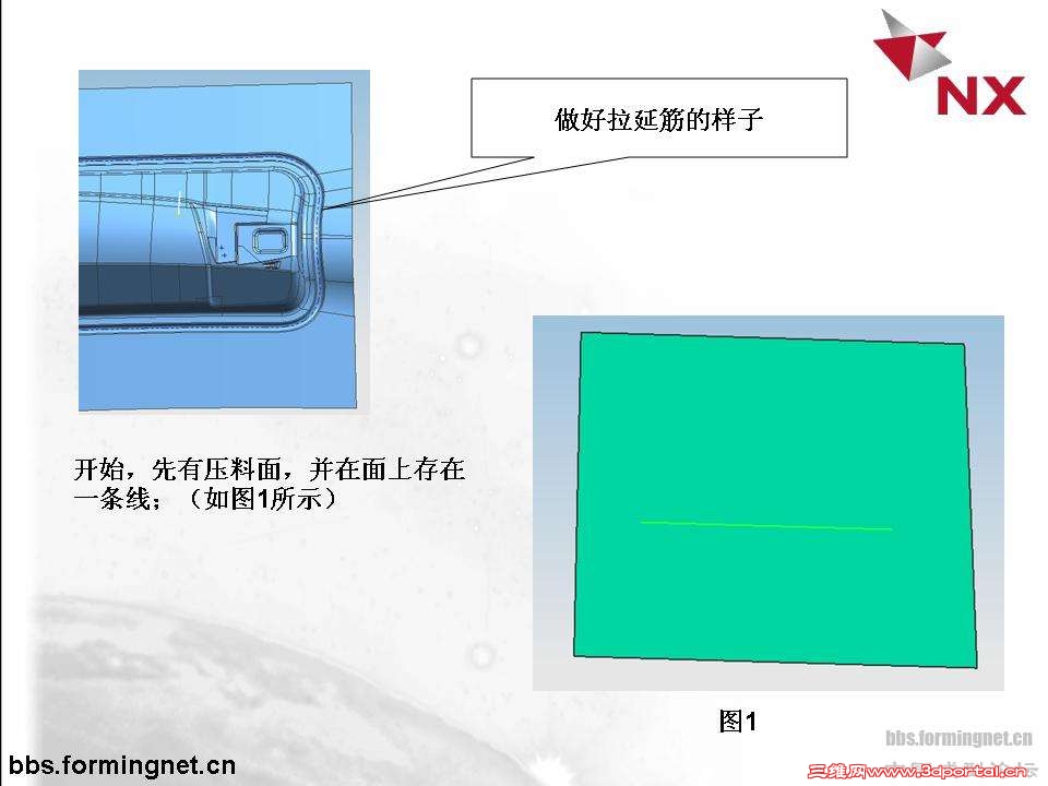

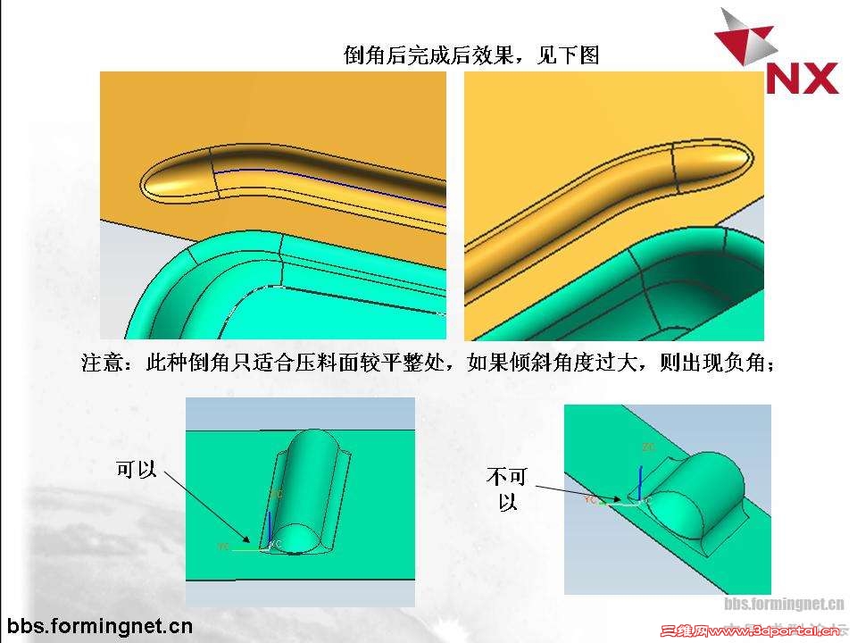

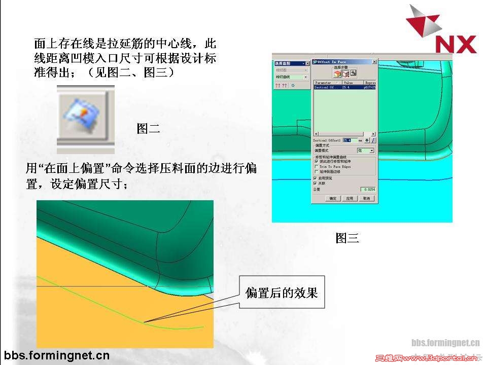

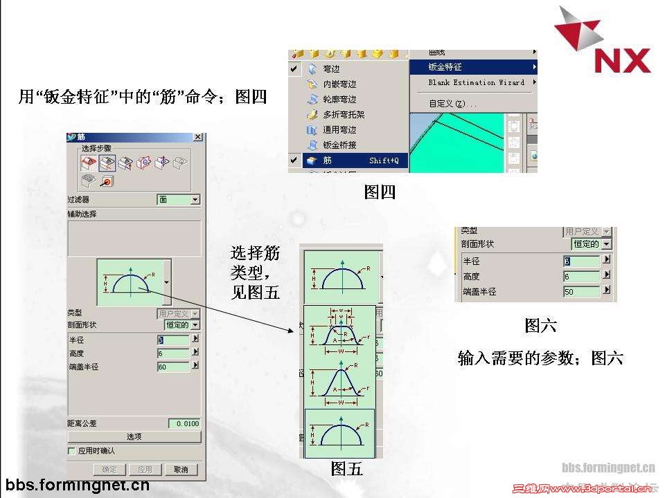

发表于 2011-3-5 12:53:22 | 显示全部楼层 |阅读模式 来自: 中国河北石家庄
在传一个,高手指教,我也是在学习当中

1# tankunningug5 : J) R+ y/ G. N# b+ p
% o  C2 X: c$ }+ F" ~4 C+ r9 J% f( y. h
对于筋的方向不对的问题还有一种更为简单的做法:
6 c2 ~5 c  d0 I: r) E! A4 @2 g用“编辑曲面”中的“法向反向”来更改曲面的法向。
