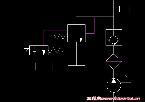

" c& K7 f* g" T3 P6 q. H5 ?请问各位路过高手图中溢流阀上是个什么阀啊?调节压力吗?

该电磁阀在此处起卸荷作用,可称卸荷阀。
% ~3 E5 K1 L9 }- Z( o电磁阀失电时,系统处在卸荷运行;当电磁阀得电换向后,系统工作在溢流阀的压力设定状态。

那溢流阀应该是先导型的溢流阀吧?简化了?

就是一个卸荷阀。溢流阀+二通电磁换向阀组成的

不需要考虑得太复杂.你理解的时候就是溢流阀的遥控口加了电磁阀.就好理解了.记电磁卸荷阀没有意思,晓得这个名字就好.我建议开始学习的时候不要记忆太多的以作用为名字(非常用),不利于自己对系统设计的了解.
